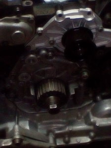

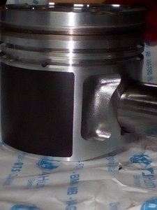

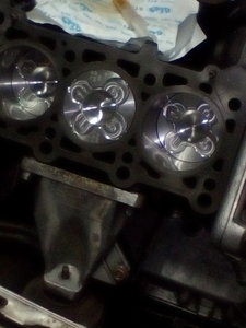

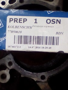

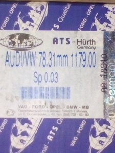

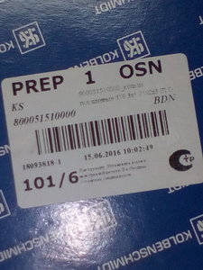

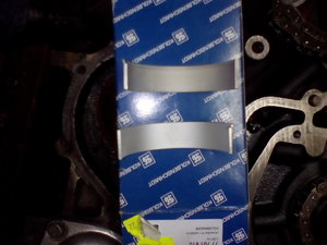

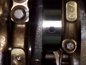

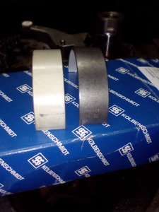

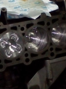

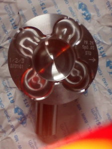

    Собрал я на конецта ДВС, Поэму писать не буду в кратце, капремонт не дешёвый но это того стоит если возникли вопросы пишите расскажу по подробней номера деталей на фото цены смотрите в каталогах потому что меняются каждую неделю.
    IMG_20161020_225823.jpg IMG_20161020_230011.jpg IMG_20161024_161058.jpg IMG_20161024_161113.jpg IMG_20161024_161124.jpg IMG_20161015_165655.jpg IMG_20161015_165822.jpg IMG_20161015_165943.jpg IMG_20161015_170230.jpg
    сниму видео пуск и работа ДВС выложу.

    Зачем поршня менял? и хона в горшках не видон...
  15. Wolf_26rus
    Wolf_26rus Участник форума
    20 мар 2015
    158
    A6/C5 2.5 AFB 1998
    #15 Wolf_26rus, 9 ноя 2016
    Кольца новые на старые поршня не подходят а точнее верхнее компресионное старое 3 мм новое 1.75 мм . Хон мелкий только для притирки колец, блок не растачивал, выработка 0,05 поршня стандартный размер.
  16. Mayhem74
    Mayhem74 Живу я здесь
    30 апр 2014
    2.882
    A6 C5 AKE Q А ESP
    Дак ты поршня АКЕ поставил? и шатуны менял?
  17. Wolf_26rus
    20 мар 2015
    158
    A6/C5 2.5 AFB 1998
    Поршня AFB шатуны родные.
  18. Mayhem74
    30 апр 2014
    2.882
    A6 C5 AKE Q А ESP
    Тогда целесообразность такой замены не ясна...
  19. Wolf_26rus
    20 мар 2015
    158
    A6/C5 2.5 AFB 1998
    #19 Wolf_26rus, 9 ноя 2016
    Один ставить новый с новыми кольцами остальные оставлять старые я считаю тоже не целесообразным так как замена колец на одном цилиндре имеет место быть разнице в компрессии,тем более выработка колец по высоте превышает допуски.
  20. Mayhem74
    30 апр 2014
    2.882
    A6 C5 AKE Q А ESP
    Тогда понятно.
    Но как по мне - то уж менял бы сразу на АКЕ. Глядишь и до чипа доберёшься, а шатуны с поршнями от 180 сильного уже стоят.
