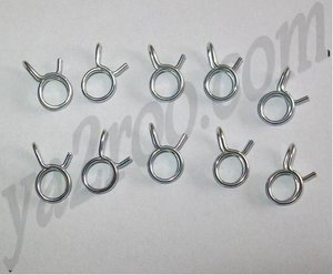

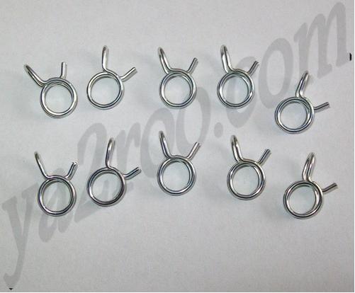

    а зачем затягивать берём от мотиков самозатягивающиеся хомутики

  4. ipman
    ipman Старожил
    10 мар 2010
    7.256
    А6/C5 AKN '00
    Пружинные хомутики. Двенадцать штук на форсунки и еще два на штуцеры ТНВД. :)

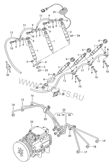

    Работы по машине подкапливаются, левая крышка сопливит Шланг Gates 3225-00050 такой же используете? И нужно ли менять шайбочки или только шланг достаточно?

  19. aleks177
    aleks177 Новичок
    20 авг 2012
    17
    Audi A6 C5 2.5 TDI
    Audi A6 2003г.в AKE
    Течет с трубки под №16. Подтянуть не помогло. Как решить проблему? Можно ли купить только одну трубку?[​IMG]
  20. lexa.36
    lexa.36 Завсегдатай
    15 дек 2013
    667
    А6 с5 аке
    #60 lexa.36, 11 фев 2015
    можно.временно можно от наших маз камаз поставить
