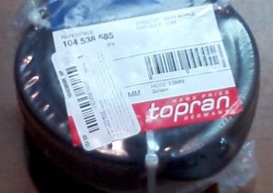

    Шланг обратки оригинал 059 130 329
    Его полный аналог как по размерам так и по качеству 104 538 585
    продается по 1 шт в рулонах по 10 м. Цена - порядка 500 руб за 10 метров.
  10. ЕГОРka
    ЕГОРka Участник форума
    11 дек 2011
    496
    A6/4B AKE,Q 01г.
    Топран настолько далек от оригинала по качеству,что даже стесняюсь писать.:D
  11. max_r
    max_r Живу я здесь
    3 фев 2011
    2.284
    Allroad 2.5 AKE
    Чуть больше года назад ставил новую обратку из оригинального шланга, недавно заметил, что в двух местах уже течет. Так что, оригинал 1м. за 800 рэ тоже не панацея, а этот Topran хоть через пол-года меняй - на пять лет хватит :)
    На ощупь абсолютно одинаковый при -20 гр мороза.

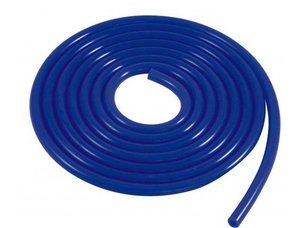

  12. quattrosens
    quattrosens Старожил
    21 сен 2010
    17.156
    Франция
    Ставить надо не шланг низкого давления, а высокого напр Gates 3мм или силиконовый

  15. ipman
    ipman Старожил
    10 мар 2010
    7.256
    А6/C5 AKN '00
    Совет ставить силиконовый :nod: первый раз слышу.
    Gates всегда советовали диаметром 3,2мм, а тут либо Дима действительно имел ввиду ровно 3мм, либо опечатался.
  16. ipman
    ipman Старожил
    10 мар 2010
    7.256
    А6/C5 AKN '00
    Да, и про шланг высокого давления тоже только узнал. Gates 3,2мм армирован внутри - разве он высокого давления? :shock:
  17. sl1220
    sl1220 Старожил
    15 сен 2011
    8.254
    A6/C5 2.5 AKE 01г.
    Да Gates внутри армирован. Я себе ставил не 3.2мм , а 3мм. Обжимает очень хорошо. Кроко вроде пробовал 3.2мм, говорил слабовато сидит.

  19. =Прохоров=
    =Прохоров= Участник форума
    30 окт 2011
    168
    Роуд AKE,мех. 2001
    Пробовал ставить силикон, стал покрываться маслянистым налетом, потом раздулся и послетал, может конечно силикон не тот. В итоге купил на рынке
    резиновый в оплетке, поставил и забыл.
