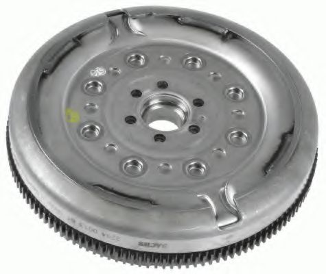

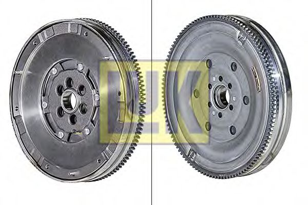

    Маховик в сервисе , на подьемнике и со светом смотрели . Проворачивали по кругу аж несколько оборотов . Искали долбаные проточки на маховике , но так ничего и не нашли .

    Не хрена там со светом не увидишь. Только пальцем. [​IMG]

    Вот этих проточек у меня и нет . Буду менять , сфотаю для интереса и выложу .
