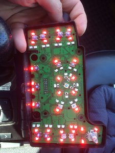

    Вчера вскрыл панельку, полностью разобрал (до меня уже видимо кто-то это делал с ней), плата чистая как у кота.
    Собрал обратно, не понял почему так странно работала шайба. Теперь она реагирует на вращение, лишь если ее утопить.
    Может ли быть так, что проблема не в плате? Там фотоэлементы на шайбе стоят, что с ними могло случиться. Они либо работают либо нет...

    Поставил новую плату на свою панельку MMI но колесо как не работало так и не работает.

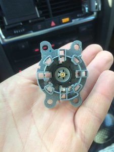

    Есть предположение что какая то проблема с центральной кнопкой, там колесо с лопатами, на которые реагируют фотоэлементы.
    Но почему конкретно не работает - не понимаю.
    При этом когда надавливаешь сильнее на шайбу - то пытается листать, но редко и не убедительно.
    У кого то есть на эксперименты такая панель можно с убитой платой? тк у меня новая
    С электриком самой машины как я понимаю проблем быть в данном случае быть не может , проблема локально с mmi ?!

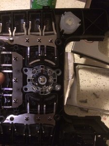

    Сегодня еще покопался с панелькой, выявил вот что - и на старой и на новой плате, если водить пальцем мимо фотоэлементов, то бегунок на дисплее ползает, как только все собираю и ставлю на место кнопку, даже не шевелится. То есть, из чего делаю вывод, что с платой и старой все было в порядке, тк фотоэлементы видят палец и позволяют листать список в магнитоле.
    Теперь основная загадка - почему оно не работает все в собранном виде с крутилкой.
    И кстати, если давить на крутилку и одновременно ее вращать, то по немножко, но пытается крутить (я уже писал об этом)
    Сломал весь мозг себе.
    Форумчане - вЗЫваю! Почему не едут лыжы?
