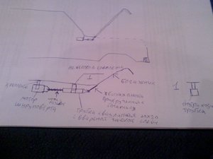

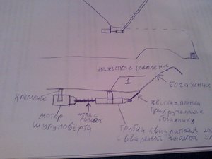

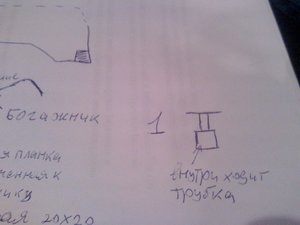

    зацените идею.... Снять мотор с шуруповёрта смотрл в магазине есть за 800 рублей... есть плюсы например можно отрегулировать скорость вращения, большая тяга, и питание в 12 вольт. шток с резьбой под гайку М10 длиной 30 см. квадратная трубка длиной 30 см с ввареной гайкой М10 с одной стороны и с вертикальной планкой с отверстием. Мотор крепим в багажнике за подсветкой богажника на некотором расстоянии и крепим его жёстко делее крепим прямо рядом с подсеткой богажника крепление с квадратным отверстием чтобы по нему ходил поршень (квадратная трубка) на крышке богажника прикрепим вертикальную планку посередине с отверстием. соединим эту планку с планкой на конце трубки с помощью металтческого пальца и зафиксируем и получится рычаг. И в итоге мотор вращается вращая шток и так как он зафиксирован жёстко то он начинает наматывать резьбу и соответствено двигать металическую трубку которая в свою очередь через рычаг тянет крышку капота.... Вот на рисунке может будет понятнее... всё начинайте хаять мою идею :)

  18. диммон3д
