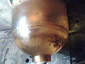

    #36 Valde, 20 авг 2014
    KARASIN:А что такого замечательного в этой штуке -обычный фильтр ,только со сливом ,такие же сменные картриджи .
    Получается просто ещё одна фильтрация и всё, правильно сделал БЕГИмот ,что не поставил эту хрень.
    Походу,давно известно,что ЕЩЁ одна предфильтрация и не чегото , а от воды.Поставь на технику,что езит туда/сюда,и подальше,а потом суди?Немцы не дурнее,немцы ДОРОЖЕ в 2 раза .Чуешь финансовую логику?
    Бегимот не поставил? И шо ? Это ж его проблемы и проблемы его форсунок.
    Позапрошлая смена картриджа после моей поездки в Татарстан той зимой,показала мне вот это. Там разве что лягушек небыло .А вот летом такого хлама нет
