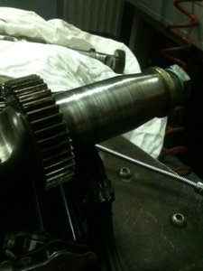

    Пригнали A4 B6 с германии с поломанным двигателем 2.5 TDI V6 Bau. Вроде как сразу после замены ремня, стуканули распревалы в правых(если смотреть спереди) цилиндрах. При этом один распредвал прижало - кулачки треснули, а второй ,,отыграл" на компенсаторах. Первый вопрос - обычно при этом клапана гнутся? Не логично было-бы делать такую конструкцию, и всё-равно потом менять клапана..

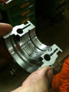

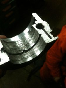

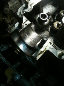

    Второе: Когда сняли целый распред слегка офигели - крайнюю постель немного сожрало. Та же фигня и с крышкой и с самим распредом, но распред пострадал меньше. В чём может быть причина, и как это лечить? Или только новая голова? :confused:

    Причина в Любимом немцами ЛонгЛайфе и как следствие забивание масленных каналов.

    Отсутствие масла. Или его давления. Закушенный распредвал. Провернутая шестерня РВ.
    Голову в мусор. РВ тоже.

    Зачем в мусор? Головы можно отреставрировать, а вот валы - новые!

    +1 маслянное голодание, видать забились маслянные каналы внутри головки продуктами износа, очистка проблематична, запчастей нет!

    а возможно металическая стружка, был случай 1.8T, обломился зуб на звезде КВ привода маслонасоса, в последствии тоже самое, закусило РВ, поело поело первую пастель.
    ремонт головы бесполезен, только замена, РВ туда же

    ГБЦ под замену.
    А вообще лезть без наставника в этот мотор с таким представлением об этом двигателе, не рекомендуется.
    По мне так, заморачиваться с реанимацией этого мотора, никакого экономического смысла нет.
    Замена силового агрегата и по деньгам не дорого и по времени ремонта самый быстрый вариант.
    Вот схожая ситуация, на круг т.е. дорога, покупка двигателя, турбины, работа по замене двигателя, растаможка, вобщем все расходы в том числе и мобильная связь 1000 евро
    При том что осталась еще "железка" старый мотор, с которого можно много чего еще распродать. Что в конечном итоге снизит или аннулирует затраты на ремонт. :)
