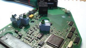

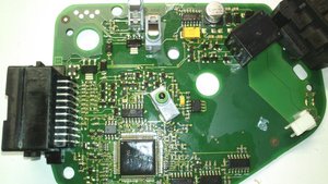

    кажется до петрил от чего и почему такая лажа, обратите внимание на это фото, тот что по центру датчик под замену (помогите такой же найти)
      108,9 КБ
      151
      84,5 КБ
      147
  15. Asket
    Asket ₪₪₪₪₪₪₪₪
    17 мар 2009
    18.510
    Q7 3.0TDI
    какой датчик, в середине кнопка же
