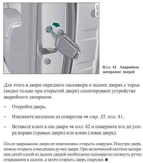

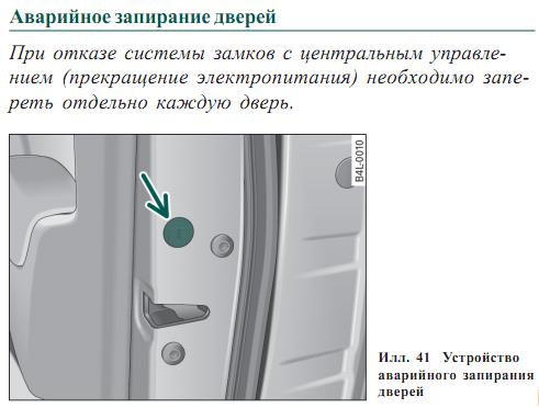

    Ку 2007. А вот как быть если ключем проворачивается личина/и явно когда против часовой стрелки чувствуется некоторое доп. усилие/ но не закрывает и не открывает!!!!!!:hot: Закрываю с кнопки-тож не открывает!!!!А вот в торце двери есть такой желтый пятак с прорезью под ключ, так вот его повернув механически дверо закрывается-ЧТО ЭТО!!!!!!!:chainik::hot:
    Я тут и так парюсь с одним ключем.....хочу 2-й заказать и разобраться с замком!

    [​IMG][​IMG]

    Так пробовл кто-то: закрыть машину кнопкой на ключе, потом скинуть АКБ и попробовать открыть ключом?
    То, что при подключенном акб все октрывается-закрывается как угодно - это понятно. А вот именно в последовательности закрыть электроникой, отключить электронику, открыть ключом кто пробовал?

    Вот пасибочки, терь додулось)))

    закрыл электроникой-открыл механически ключом(открылась вод.дверь)-скинул АКБ-закрыл механически дверь,всё.

    понятно, вы фактически закрыли авто уже механическим способом, поэтому и открывали.
    Закройте машину электрикой, отсоедините акб не открывая авто! и попробуйте открыть ключом механически . Вот что хочу проверить на практике :)
