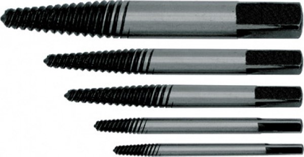

    Однажды, когда после смерти папы я сел за XC90 (а тогда апрель был), в скором времени пришлось менять зимнюю резину на летнюю. А куда отец положил головку для секреток - уже не спросишь. Потом, позже (когда она была уже не нужна), я нашёл эту головку (в багажнике была спрятана). Но секретки отворачивал вот таким набором для вывинчивания заломышей.
    Сверлил отверстие (вроде бы 12мм), закручивал самый большой адаптер и вывинчивал.

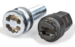

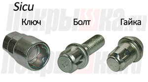

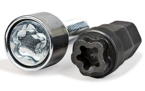

    Ну так я тебе про то же самое и писал. :) Тот, кто придёт подготовленный (с чемоданом различных секреток, молотком и прочим инструментом) - конечно украсть будет легче. Равно как и "Службе открытия замков" придти с оборудованием и вскрыть дверь. А если просто залётный будет проходить мимо с балоным ключом - ему будет не так просто.
    Тут есть ещё один ньюанс. Он связан с конструкцией секреток.
    Я, когда "выкрутил" секретки после отца - купил новые. Но купил НЕправильные. Неправильными они были в том, что сажались неудобно и их приходилось постоянно ПРИЖИМАТЬ к колесу, чтобы они случайно не скривились и не завальцевался край. Мне несколько раз приходилось вставлять ключ секретки в токарный станок и снимать 1-2 мм завальцованного края.
    Потом я купил новые, ПРАВИЛЬНЫЕ секретки, эти выкинул - больше проблем не имел. И когда покупал секретки на Q7 - сразу брал правильные.
    Ну наверное сразу возникает вопрос: а какие Правильные, а какие НЕправильные ?
    Сейчас попробую погуглить и показать.
    Нашел кое-что.
    Вот правильные:
    Суть: головка (адаптер) очень ГЛУБОКО и плотно сажается на секретку. Не надо следить за соосностью болта и адаптера. То бишь: не нужно ничего прижимать друг к другу. Просто вставил и крути.
    У меня на Q7 третий вариант (из показанных выше).

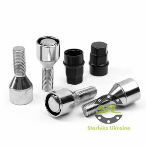

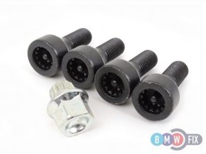

    Вот НЕправильные:
    Суть: противоположна правильным. :) А именно: вставляется НЕ ГЛУБОКО. Чуть скривил - выскакивает адаптер из болта и "зализывает грани". И если секретка закручена пневмопистолетом - конечно её отвернуть будет проблема.
    На XC90 в первый раз (после отца) я купил второй вариант (из неправильных). Вставляется на "пол Фёдора". В итоге чуть скосил - ещё и руку можно сильно ударить.
    Итог: покупайте ПРАВИЛЬНЫЕ секретки !!!

    Самые первые бесполезные. Откручиваются любой подходящей головкой( забивается и откручивается). А вот которая Не правильная,как раз нормальная.

    Первая да. Согласен. В плане безопасности гавно. Её открутить легко. У меня третий вариант. Тоже специально брал чтобы головку было не забить.
