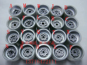

    А пока вот даже сам не пойму, какой у меня тип Т или R (по картинке).

    По-моему - Т.

    Т больше похожа, ибо 4 "волны" с выемкой чередуется с 4 "выступами" без выемок.
    У R все "волны" одинаковые. ИМХО.
    Лучше бы от ржи почистить.

    По теме -хорошая шиномонтажка должна открутить ,по моему тип Т
