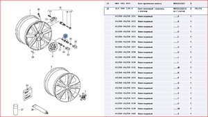

    Эх, вам бы все ломать...
    Надо посмотреть маркировку на болте или ключе (не помню точно) - это одна буква. И тогда можно купить/заказать новый ключ...
    Вот номера.

    Это логично. Надо от простого к сложному. Я поглядел, некоторые номера есть в продаже у АЦ Север и у АЦ Таганка.
    А в сервисах у них, полагаю, есть все ключи.
