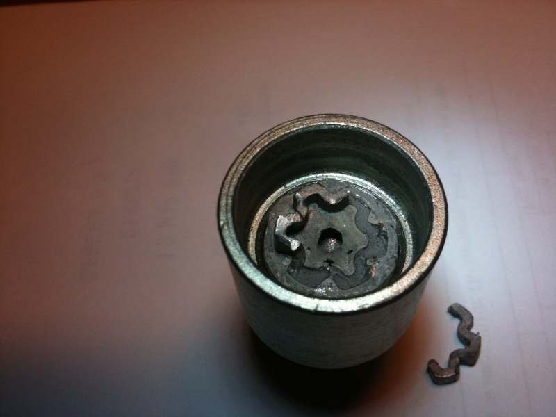

    Сегодня по традиции после работы решил поменять колеса на летнии сам в гараже.
    Все приготовил. Включил режим домктрата на пневме. поднял на домкрат. Вставил сектретку, взял балонник и....:snooks:
    ...и осталась сектретка в руке. Амиго ты сам себе враг:sluni::[:]||||||
    Я аж глазам не поверел. :very_cool:
    Точно помню как сам менял колеса. Закручивал руками. Не ногами или удлинителями. А просто руками. Я всю жизнь сам менял колеса. Отец еще приучил.:shock:
    Это что, новая "сектретная" разработка? Чтобы колеса не мог спи*дюрить не только жулик но и владелец?!:bt: Ага. Болт вам уважаемые владельцы!!! Застрелитесь!!!:icon_suicide:
    За разработку ставлю оценку ОТЛИЧНО! :thumbup:
    А жить то как дальше?
    И чего делать то, комрады!?
    У кого есть опыт? Подскажите. плз.

    это на фото головка болта или ответной части для ключа?

    Головка сектретки которая в комплекте с машиной шла.

    Если диск железный, отворачивай остальные болты и подёргай колесо за край, затяжка чуть ослабнет и выкрутишь остатки секрета пассатижами:)
    Можно и на AL диске эту методику применить, но не уверен, что поможет.

    можно все остальные болты ослабить и поездить по двору - дисбалансом болт тоже ослабит

    обычное дело - секретки давно стали глупостью.
    обычно приваривают арматуру или набивают подходящуюю насадку и выкручивают. последнюю схему вчера наблюдал самолично.

    Колеса алюминиевые.
    Болты все на месте как стойкие солдаты!
    Фигурная часть в сектртной головке что в комплекте с машиной шла - вот она то и умерла скоропостижно. Наверное не признала своих деток кровных, болтиков родных. Отвыкла может за зиму. Или еще чего с "головой" у нее случилось, х/з.
    Позвонил в АЦМ, сказали приезжайте будем делать посмотреть. Неужели теперь высверливать!? Ахтунг!!!

    не закисает.

    Ну или можно попробовать купить новый ключ для твоих секреток. Это, конечно, не супербыстро.
    В теории можно и у ОД подобрать ключ. Там не супер уж много вариаций.

    Обращаться на сервис с рукастыми парнями(как правило наваривают головку-за нее выкручивают)Вы не одиноки и грешит этим не только ауди

    Была такая же ситуация на 2 колесах. Вбил головку многогранную (каленую) на болт и открутил.
