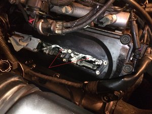

    2. Штангенциркулем измеряешь глубину от края колодца до самой нижней стенки (которую будешь "развёртывать").
    Вот, от этих кромок (я пометил эти кромки на 1 и 2 цилиндре для примера) и до дна колодца.
    Измеряешь с точностью до 0,1мм. Простой штангенциркуль это позволяет.

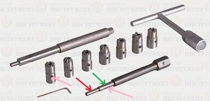

    3. Для непопадания стружки в цилиндр в этом наборе есть штырь (на рисунке он самый нижний). На него одевается фреза. А самый кончик опускается в отверстие, перекрывая таким образом попадание стружки в цилиндр. Другой конец этого штыря шестигранный - за него и крутить.
    4. Сразу после проведения работ по "развёртыванию" поверхности - фрезу НЕ вытаскивать. Взять пылесос и предварительно собрать отсасывающий шланг. Пылесос, на конец вставил шланг, в конец того шланга одел другой шланг (потоньше диаметром, соединение обмотал изолентой), в конец последнего шланга вставил уже медицинскую трубку (диаметр 8 мм, также обмотал соединение изолентой), в конец медицинской трубки вставил поливинилхлоридную трубочку диаметром 4 мм. Я так делал, когда менял себе форсунки. Для того, чтобы отсасывать грязь с колодцев форсунок при их замене.
    5. Запускаешь пылесос, просовываешь тонкий конец в колодец и тщательно отсасываешь стружку.
    6. Вытаскиваешь штырь с фрезой. Ещё раз тщательно отсасываешь стружку, в том числе просовывая конец трубки вплоть до поршня.
    7. Ещё раз измеряешь расстояние от кромки до дна колодца. И высчитываешь: на сколько глубже стал колодец после развёртывания.
    8. Покупаешь в магазине медную прокладку. Я, когда в первый раз снимал форсунки (для проверки их на стенде), то ещё не имел на руках этих колец. А временно надо было поставить на место. Поэтому я измерил заводское. Толщина заводского в обжатом состоянии была 0,41 (если мне не изменяет память). Значит ориентировочно в не обжатом 0,5 (но для более точной информации ты можешь взять заводское с новой форсунки (я так понимаю её ты тоже будешь менять) и померить). Я покупал кольца в магазине толщиной 0,85. Далее уже на наждачной бумаге равномерным движением стачивал до 0,5. Это потом я уже (когда купил все 6 новых форсунок) поставил родные заводские.
    В общем берешь новые кольца и стачиваешь их до той толщины, чтобы она компенсировала тебе то, что ты срежешь фрезой.
    9. Ставишь форсунку на место на новую приготовленную прокладку.
    Я думаю это гуманный способ решения проблемы. Я бы сделал именно так.
    P.S. Даже и в мыслях не держи приспособить вращение фрезы при помощи насаживания её на дрель ! Фрезу вращать спокойно и только руками !
    P.S.S. Постарайся избежать устанавливать 2 прокладки (одна на одну) для компенсации толщины срезанного слоя с дна форсунки. Это на самый самый крайний случай. Постарайся найти прокладку такой толщины, чтобы в итоге она была одна.

    Давай чуть-чуть поясню (как я понимаю конструкцию набора).
    1. Конец, помеченный красной стрелкой, окунается в отверстие (предотвращая попадание стружки во внутрь.
    2. На полость, помеченную зеленой стрелкой, одевается фреза.
    3. В паз, помеченный розовой стрелкой на штыре, закручивается стопорный винт, помеченный розовой стрелкой на фрезе. Для этого в наборе идет шестигранный ключик (его ты тоже можешь видеть на фото).
    4. Ну и сам штырь вращается за толстый шестигранник вон тем (в правом верхнем углу) воротком.
    5. Для чего нужен штырь в левом верхнем углу - я пока ещё не сообразил. Но возможно он тебе будет и не нужен.
