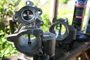

    Сделал практически тоже, что сделано по ссылке выше, т.е. снял клапан Egr и дросель, начал чистить, и вуаля, косяк обнаружился!!!
    На рисунке во вложении стрелочкой указан элемент, который попросту "разварился", сьездил к сварщику, прихватил сваркой данный элемент, собрал все обратно. Заработала машинка и поехала с былой прытью! спасибо всем, кто откликнулся!
