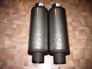

  18. Rival 1976
    Rival 1976 Завсегдатай
    30 июн 2012
    736
    Иркутская обл.
    Q7
    #38 Rival 1976, 22 ноя 2013
    Самый реальный вариант,заменить каты на пламягасители,цена вопроса 3руб за шт.плюс замена,себе поставил такие как на фото, получить подробную инфу и заказать, ответил в личку.
