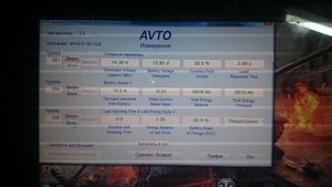

    Вот последнее с 61 блока, не могу найти свой мультиметр((((
    Что скажите?

    Типа, всё ОК. Заряди до 100% (6 группа, 3-е окно) и катайся. Энергобаланс за период (поездку) смотри там же, 2-е окно. Он д.б. всегда положительный.
