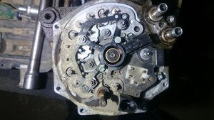

    И так новости с фронта, снял гену и увидел там грязь, разобрал щёток там ещё см. два, нехорошо - подумал я и повёз его на стенд.
    На стенде сказали у тебя всё хорошо с геной, работает аки лексус))))))
    Куда копать господа?
