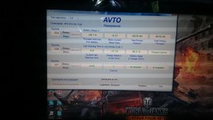

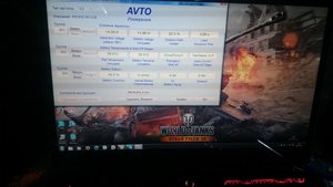

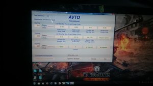

    Вот измерения по 61 блоку на заведённой машине, красная лампочка АКБ на щитке приборов не горит (тухнет при заводке сразу), двигатель 4.2д, год 8. В ММИ показывает 10% заряда АКБ, хотя он полностью заряжен и стартер крутит очень быстро.

    Это зарядка с генератора. Там рыть. Все симптомы. Машина отрубает потребители по мере важности для неё (начинает с подушек :D и АВС) пытаясь сохранить электричество для мотора
