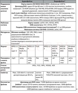

    Я кажется понял, почему не читает мою карту. Она microSDHC UHS-1 - такой формат, наверное, не поддерживается..

    В каком формате редактировать sd карту. подскажите пожалуйста. В exfat не читает.

    Нужно отформатировать карту в старый формат fat32 и все будет читать. Читает 128 гб прекрасно, хранить можно что угодно и кино и музыку
