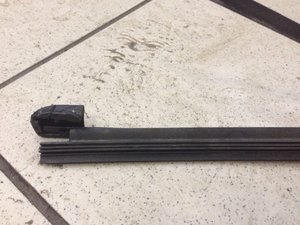

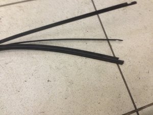

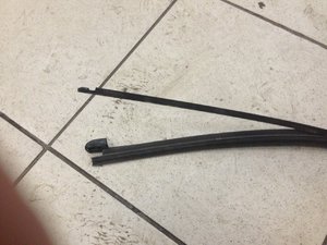

    Для тех пиз@доболов что решили поменять(меняли) резинку на ОРИГИНАЛЬНЫХ щетках для Q7!Резинка идет с гребнем,литая!!!! Есть ваговские резинки,но они БЕЗ гребня!!! Без него не собрать щетку!!! Обратите внимание,на заглушку на фото! В нее и вставляется гребень и железные полоски!
    На всяком говне как "бош" гребень отдельно можно менять. Сам столкнулся с этим,лично!!! А не вася сосед.На фото,ориг.дворник от Q7.
