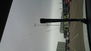

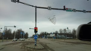

    не совсем отлично встают, у пассажирского дворника появляется мертвая зона (водительский дворник не перекрывает рабочую зону пассажирского, появляется грязный треугольник на верху лобовухи). не зря в оригинале лежит именно 650 и 600.

    и как же более короткая 600 решит эту проблему ? В оригинале возможно крепёж с смещением.
    Тогда или только правильные наборы или не оригинал 650+650, 650+600 будет ещё хуже.

    на фото стояли champion 650+650, сейчас поставил 650 + 600, проблема ликвидирована :hi:

    и это вполне логично, если пассажирский становится на 5 см короче - значит и рабочая зона вылазит на 5 см меньше. тем самым все, что он "сметает" при движении вверх - летит в зону водительского, который при опускании вниз как раз все забирает. в случае с более длинным вариантом - на верху остается грязь, так как не сметается водительским дворником при движении вниз (не хватает его длинны, чтобы ее забрать) вот и образуется тот самый треугольник.

    Область очистки 650+650 будет больше чем 650+600

    я не особо понимаю, что будет если пассажирускую укоротить на 2,5см, ну вылезет этот же треугольник ближе к зеркалу и что ?

    общая площадь очистки естественно будет больше с 650+650, но у меня при этом на стекле появляется треугольник недочищенный. в случае с 600мм пассажира треугольника нет. да, зона очистки уменьшаеться, но как раз это и приводит к "полной" очистке стекла, без мертвых зон.

    надеюсь по этой фотке будет понятнее. тут видно откуда берется треугольник с 650мм пассажира, на фото положение дворника в крайней точке. видно, что он выступает за рабочую зону водительского на несколько см. по грязной полоске левее видно куда он должен доходить, чтобы треуголника не оставалось (я его специально двинул рукой). а теперь представим на его месте дворник покороче, 600мм. высота очистки уменьшается, следовательно правый катет этого треугольника исчезает. а водительский дворник совершая обратное движение вниз (по гипотенузе) как раз утягивает все, что осталось от движения вверх пассажирсокго.
    ps. фотку надо повернуть вправо для наглядности, не знаю как ее развернуть средствами форума. при загрузке сама крутанулась в горизонтальный вид.

    ага, понял идею, ну не знаю, на любителя в общем то.
