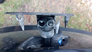

    По форсункам омывателя фар мы в этой же теме общаемся или есть другая?
    Вылетели по одной "пипке" форсунок омывателя фар, и походу улетели куда-то. Щас больше на поливальную машину похоже чем на обыватель высокого давления. Кто-нибудь менял или доставляет туда только папки или целиком надо меня эти черные фигни?

    Поипаться придется изрядно. Вот тема, я менял
    https://www.drive2.ru/l/8084679/
    номера деталюшек
    4 L0 955 101 Держатель жиклеров с жиклерами левый
    4 L0 955 102 Держатель жиклеров с жиклерами правый
    ценник конский
    тут ищите, выйдет дешевле. https://www.zzap.ru/public/search.aspx#rawdata=4 L0 955 101
    я брал по 3000 целковых, пару лет назад

    Я имел ввиду можно ли сами пипки поменять маленькие жиклеры из которых вода льется. Это делал кто-нибудь?
  15. Andy_ko
    Andy_ko Новичок
    4 мар 2018
    13
    Я вставлял сами «пипки» вместо улетевших, пока держатся. Хочу к зиме ближе их закрепить либо клеем, либо ещё как-нибудь. Ибо проблема, как я понимаю в том,что кристаллики льда в омывающей жидкости выбивают эти форсунки.
