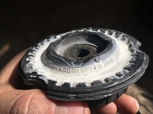

  11. KEO
    KEO Старожил
    21 окт 2015
    5.510
    Коми респ.
    Q7 3.0 TDI (BUG)
    Недостаточно информации для анализа.
    Когда (при каких условиях езды) проявляются ? На ровной дороге, на ухабистой. Если ухабистой - сколь сильно ухабистой (это тоже играет роль, ибо на слабых кочках могут не возникать, а на сильных слышно). На какой скорости (если это играет роль). И тому подобное.
    Что именно уже промазывали и протягивали ? То есть: какие узлы уже ревизировались и их можно смело отметать ?
    Тип щелчков: одиночный, за один раз слышно 2-3 щелчка.
    Всю информацию пожалуйста и подробно. Иначе никто не возьмётся анализировать и выдавать предположения. Либо порожняка будем долго гонять.
    P.S. Резиновые подушки передних амортизаторов в каком состоянии ?
    Я про вот эту штуковину.
