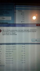

    Тут попытался сбросить, не получается постоянно выскакивает ошибка. Я так понимаю что то связано с панелью приборов. При диагностике по ней ошибок нет. Что посоветуете?
