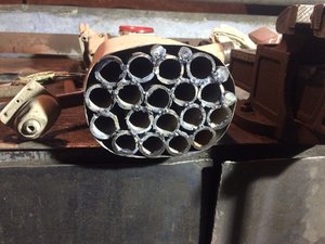

    Добрый вечер всем! Кто вырезал сажевый? Подскажите кто что вваривал в банку вместо него (просто кусок жаропрочной трубы, пламягаситель....)?

    Оцинкованные трубки. Недавно менял сальник АКПП, снимал коробку. И заодно сажевый. Трубки стоят до сих пор (с 2016 года), не проржавели и не брякают.
