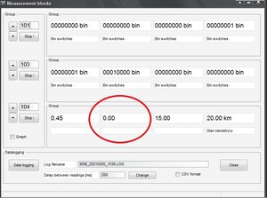

    Потом уже когда с лэптопом ехал заметил что в группе 104 в окне 3 сажа растет с 15 до 26 гр и тогда вылазеет на БК значок регенерации сажевого и происходит прожиг до 20-23 грамм.
    Настораживают 2 вещи:
    104 группа окно 2 (расчетная масса сажи) всегда 0:
    Года 2 назад тоже проверял и всегда было какое то число (14, 22, у многих тут на форуме другие числа).

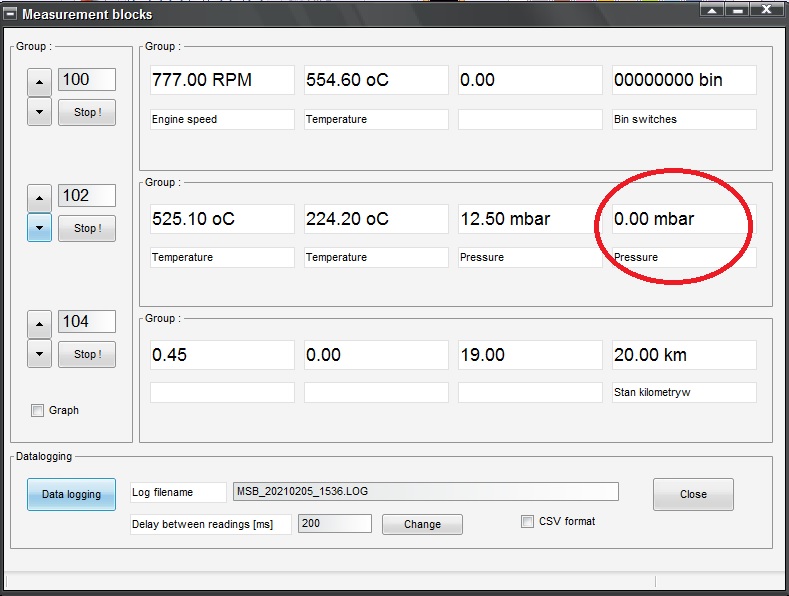

    102 группа 4 окно — разность давления тоже всегда 0:

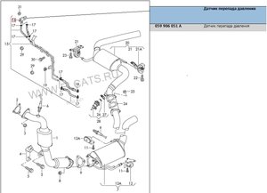

    Возможно это датчик G450 (Exhaust Pressure Sensor) ?
    У него два шланга - один идет на сажевик (толстый) а второй просто не подключен — так должно быть ? Они как то продуваються ?

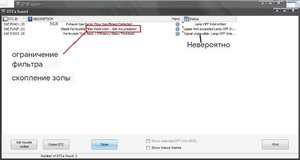

    Вот ошибки которые прочитал Vag com pro:
    По DPF есть 2 ошибки:
    P2002
    P242F — дословно: ограничение фильтра — скопление золы
    Как я понял если слишком часто начнёт выпадать значок аварийной регенерации на панель БК — это повод задуматься об удалении сажевого. Ибо он уже забит ЗОЛОЙ. Когда сажевый не забит золой — регенерация проходит в штатном режиме и мы её даже не замечаем.

    Вопрос на счет датчика G450 - у него два выхода. Но только один выход (толстый) идет на сажевик.
    Ко второму выходу подключен короткий шланчик в 5 см длиной который болтается в воздухе.
    У всех так ? Машина сток AUDI Q7 2010 3.0 CASA

  6. Melkon&Ratkov
    25 фев 2014
    8.692
    Да так должно быть ,второй конец связь с атмосферой .

    Просто есть модели саживово фильтра у которого 2 трубки.
    Куда тогда вторая подключается ?
  9. Melkon&Ratkov
    25 фев 2014
    8.692
    Модели не фильтров а принцип работы датчиков дифф давления . Первоначально датчик подключался на вход и выход фильтра для сравнения давления на входе и на выходе . В дальнейшем стали использоваться датчики с подключением на входе и вторым выходом в атмосферу . Расчет ведется по показаниям датчика ,коррекции по атм давлению и расчетным параметрам из мат модели .

    Тогда ясно почему в 102 группе в 4 окне видно 0.

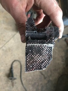

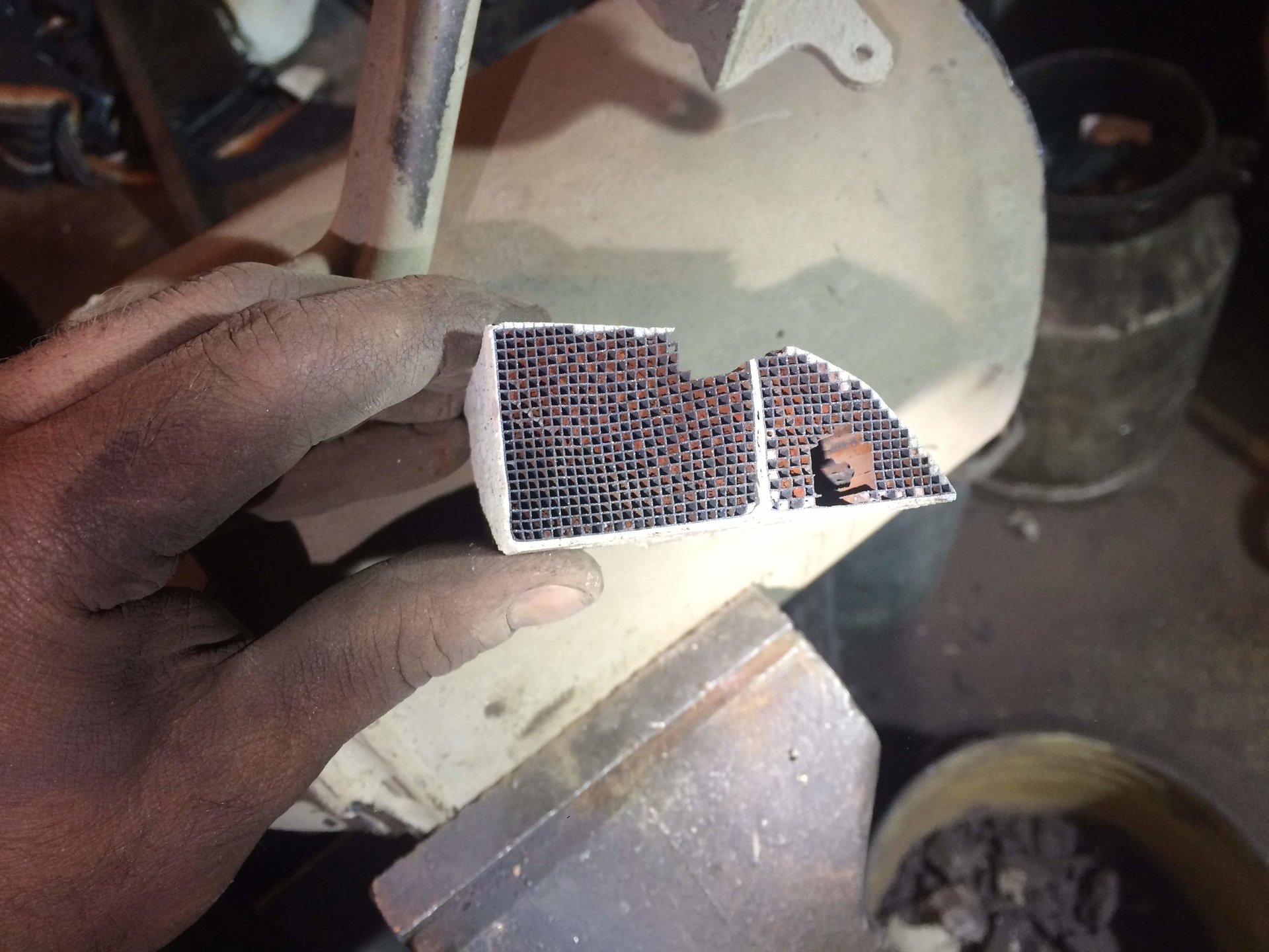

    Может быть просто пора сажевому на "выход" ? Возможно он просто уже сильно забит золой. Подчеркну: золой, а не сажей. Поэтому его так часто кидает в "регенерацию". У меня так было. Когда свою матрицу вскрыл - золы там хоть лопатой выгребай.

    Не думаю что он сильно забит залой:
    1. По 104 группе окно 1 - 0.45 гр. это не много - у людей я видел и 0.71
    2. Когда происходит регенерация то сажевик очищается довольно быстро
    3. Давление у сажевика 12.5 mbar - как я видел это не много - соответственно не очень и забит
    4. Разгон не изменился - двс раскручивается до максимальных нормально
    P.S. изменил стиль езды - сейчас начал каждый день ездить - пока лампочка не загоралась.
    На истину не претендую - могу и ошибаться.

    Перепад давления 12.5 мбар на холостом ходу ?

    Для хх это уже прилично .

    Ну вот это как раз подтверждает мои слова, а не опровергает их.
    То есть: золы много, сажи мало. По-быстренькому сжег появившееся незначительное количество сажи и опять разница давлений в интервале нормы. Но стоит чуть-чуть саже добавиться - опять регенерация, про которую ты писал:
    У меня было такое. Один в один.
    Ну я совет дал, а там как знаешь.
