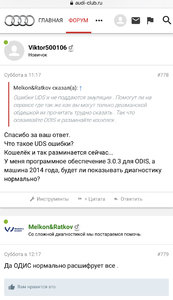

    Я проходился , ошибки только по ручкам и что-то с блоком комфорта( сбой связи J794). все остальные блоки чистые... поэтому и решил переспросить, так как элементарный Carscanner показывает какие-то ошибки.
    спасибо.
  2. Melkon&Ratkov
    25 фев 2014
    8.692
    Чек из-за ручек и блока комфорта не загорается ... Читайте моторный блок и делайте ведомый поиск по выявленным ошибкам . И еще - обновите ODIS ,версия 3.0.3 давно устарела и не даст нормально работать с вашим мотором .

  3. Viktor500106
    Viktor500106 Новичок
    24 мар 2020
    29
    Пензенская обл.
    Я уже где то тут спрашивал про версию, сказали не влияет ...

    Соррри я был не прав когда написал это . Видимо не смог быстро соотнести год авто и версию ПО диагностического и тем более я не был в курсе что машина пиндос с мотором CNRB ... И мои предположения подтверждают ваши скрины сверху - ошибки программа видит но их толкования в ней нет и соответственно нет и возможности ведомый сформировать по ним .

    Спасибо, уже ищу новую версию. 3.0.3 просто шла с шнурком, не стал париться и искать.
    в списке 3.0.3нет двигателя DOHC наверное поэтому и не так диагностирует ...
