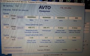

    Коллеги, добрый день!
    Что имеем, Q7 , 3.0 TDI, BUG, сажевый в наличии.
    Имею привычку раз 2 недели, с помощью VCDS запускать принудительную регенерацию сажевого фильтра. Обычно за это время сажи скапливается около 5-6 грамм.
    На протяжении года все было нормально. После замены гофры и пр, в очередной раз провел регенерацию все было нормально.
    Теперь получается такая ситуация:
    1. Ошибок в системе нет
    2. При вводе кода 10016, автомобиль пишет что код принял, но дальше ничего не происходит.
    Ранее авто поднимал обороты до 1.5 тыс об. мин, и я наблюдал как растет температура и сажа уменьшается. Теперь этого ничего нет.
    Регенерация не запускается.
    3. Но, в 102 группе, в окне 2, температура перед сажевым фильтром ( всегда) 566,4 градуса. Всегда. Как будто идет постоянный прожиг.
    4. При этом в окне 3 и 4 давление меняется в зависимости от нажатия на педаль, и движения.
    Что делать? Есть подозрение что умер датчик ОГ перед сажевым фильтром. Я прав? Такое бывает? Кроме того настораживает что температура в окне 1, перед катализатором, также всегда 899 градусов. (Хотя так было всегда )
    Что имею ? Регенерация не запускается, мозги думают что фильтр чистый ( т.к при 566 градусах обычно идет прожиг), а в реале фильтр , наверное забивается.
    Что делать ? (с) вопрос русских классиков.
    Спасибо!

    #405 Kondor48, 27 янв 2017
    Зачем?!?!?!:eek:
    А всё остальное время ( 2 недели), машина стоит и работает на холостом ходу что ли?!?!
    При заполнении СФ до уровня 32, автоматически запускается регенерация (это ШТАТНЫЙ режим)! Принудительно запускать её шнурком при заполнении всего лишь 5-6, это всё равно что делать здоровому человеку клизму каждый раз сразу после еды !!!
    Окно два не задействуется, не в это окно нужно смотреть,
    102 Дополнительная обработка ОГ
    Только в автомобилях с сажевым фильтром
    1) Температура ОГ перед сажевым фильтром Q7
    [°C]
    2) НЕ ИСПОЛЬЗУЕТСЯ
    Так и должно быть, нужно смотреть какие значения. Судя по значениям на фото ДВС заглушен?
    Если ВСЕГДА, то похоже что датчик ИЗМУЧИЛСЯ.
    Если датчик неисправен, то обязательно заменить.
    И главное, перестать насиловать систему СФ постоянными принудительными регенерациями через шнурок, при исправной системе, она прекрасно справляется с регенерацией сама, да и проектировали её совсем не ПТУшники. Если условия эксплуатации авто городские, с короткими пробегами, то лучше периодически (хотя бы тот же раз в 2 недели) выезжать на трассу и километров 100 дать машинке "продышаться". А вместо "озорства" с шнурком, лучше сначала изучить назначение, устройство, и принцип работы системы, а то ведь так и навредить не долго (если уже не навредил). см. вложение.

    Соты сажевого фильтра помимо сажи, золы, со временем забиваются ржавчиной и там хоть прожигай, хоть промывай уже ни что не поможет.
    Как раз топик стартер с большой долей вероятности эту проблему и описывает с частыми прожигами.
