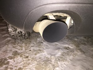

    Ну тут оказалось все просто проверить,то-есть тут шнурок и спецы тоже не нужны,смотришь на выхлопную трубу и если у вас там как у негра,ниже второе фото черный выхлоп,то сажевого нету...Если же чисто и нагара черного нету,а прям блестит,то сажевый установлен.... А вот фото у кого сажевый есть [​IMG]
    А вот у кого сажевого фильтра нету...

  2. melkon
    melkon Суровый диагност
    21 сен 2005
    27.089
    Touareg CR 3.0TDI
    0GG Соответствие нормам выброса, EU4
    Нет на ней сажевого :hi:
