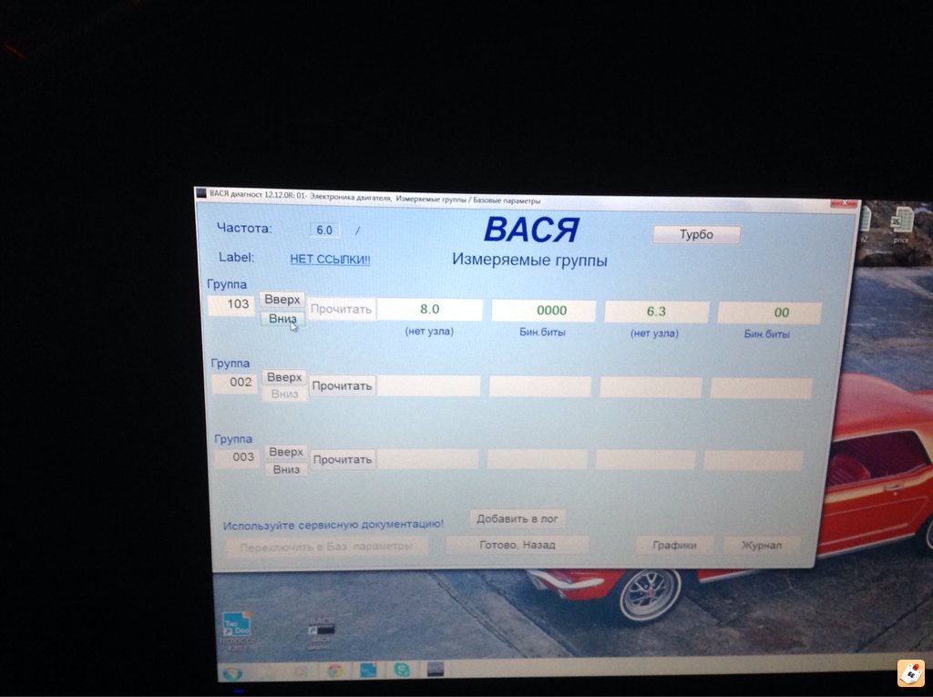

    Не могу понять!!! Это что значит?
    Отправлено из моего iPad используя Tapatalk
  6. Cruiser_007
    Cruiser_007 Новичок
    24 июн 2013
    44
    A6 3.0 TDI ASB WAUZZZ4F47N024988

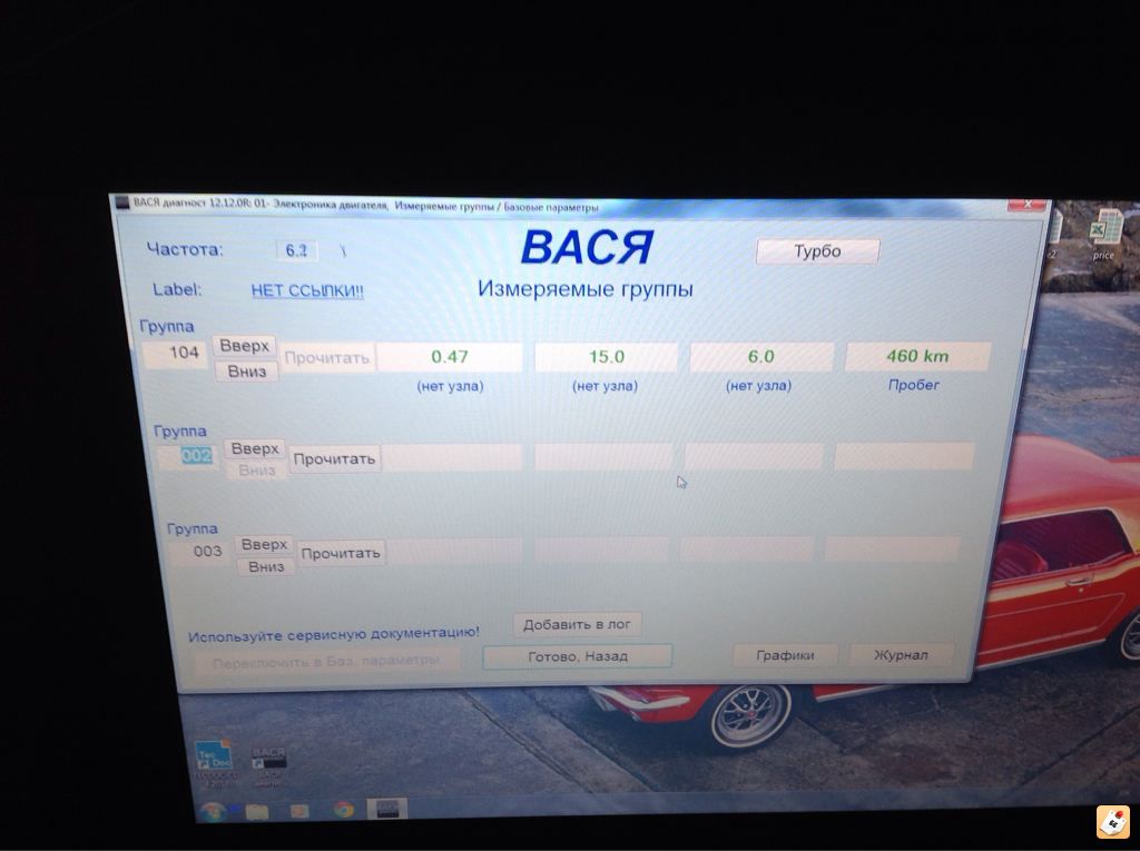

    Регенерировал неделю назад. Это 6.3 грамма или 63?
  7. Cruiser_007
    Cruiser_007 Новичок
    24 июн 2013
    44
    Sorry за флуд.. Перепутал группы! Вот..[​IMG]
  8. Cruiser_007
    Cruiser_007 Новичок
    24 июн 2013
    44
    Это у меня 6 граммов или 60 в третьем окне?
  9. Ratkov
    Ratkov Старожил
    22 май 2008
    9.835
    A6 4F 2.7 TDI 2008
    Забудьте вы про эти граммы, проценты и т.д. - сами себе забиваете голову не нужной информацией.
    По фото могу сказать, что у тебя основные цифры - 15 и 6.
    Так вот хорошо что окно с цифрой 15 больше, чем окно с цифрой 6.
    Вот если бы было наоборот 6 и 15, а в последнем окне не 460 км, а 160 км.
    Это ОЧЕНЬ БЫЛО БЫ ПЛОХО.

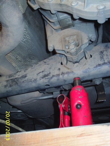

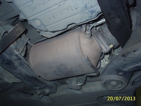

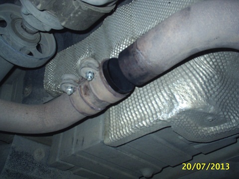

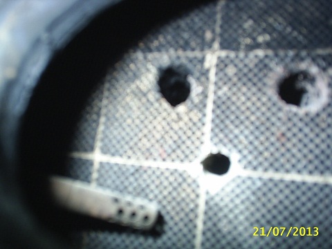

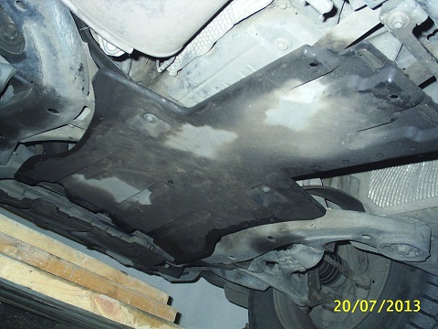

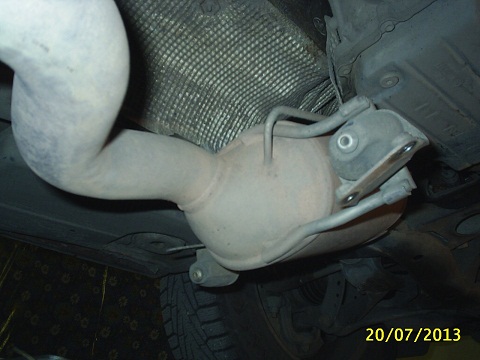

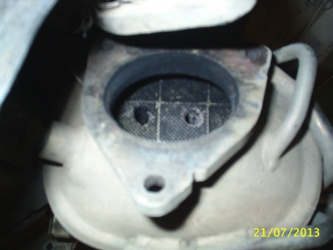

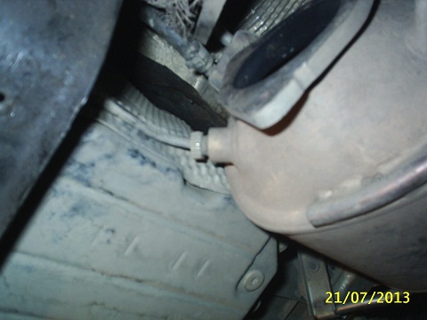

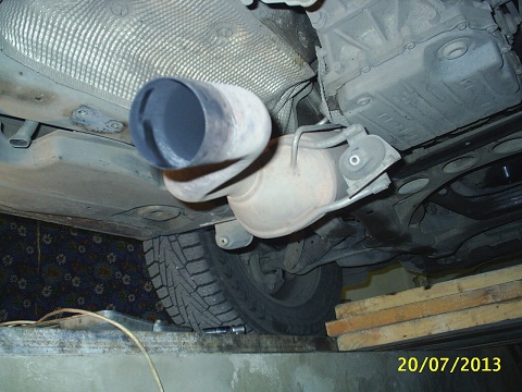

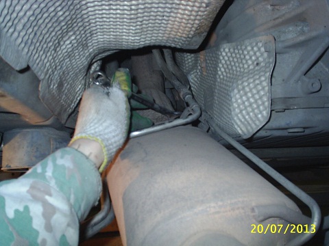

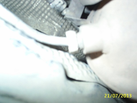

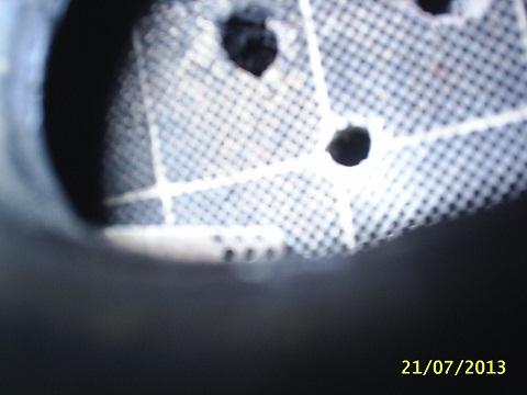

  10. Solomone
    Solomone Новичок
    2 дек 2012
    14

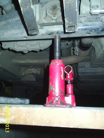

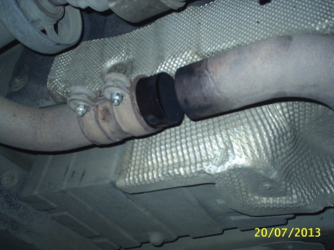

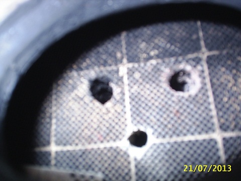

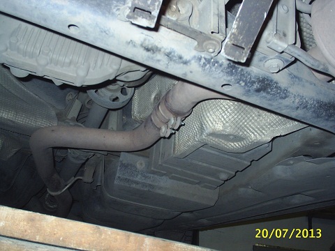

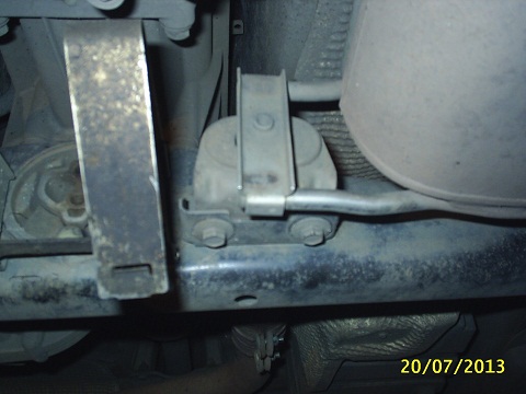

    Q7

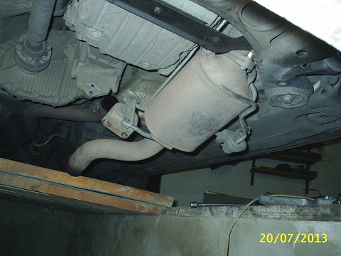

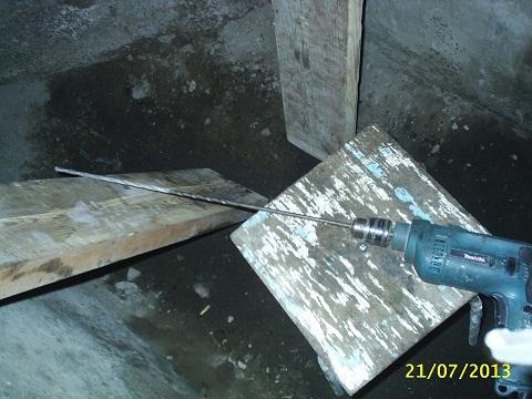

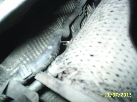

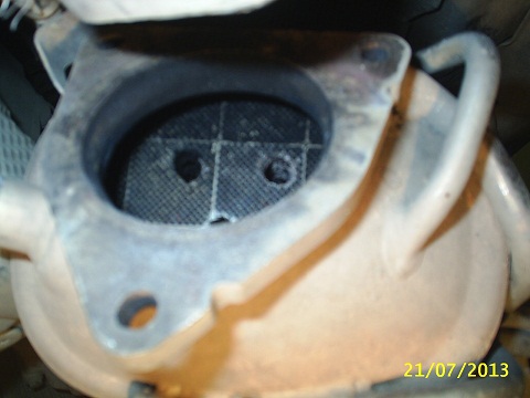

    регенирация не проходила.машина упала в аварию.сделал все как в фото очете+ хорошо его промыл бензином и растворителем. собрал два раза прошла регенирация. машину не узнатью прет как ураган.:nod:
  11. Autochainik
    Autochainik Участник форума
    14 июн 2013
    219
    A2 1.2 ANY 02 г.

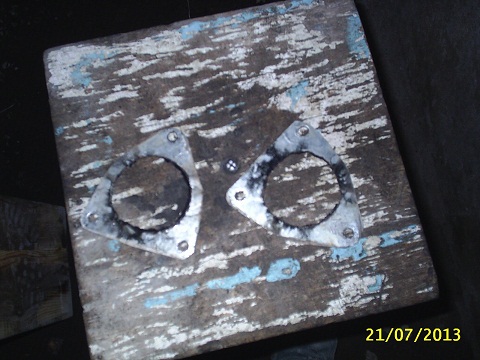

    Рад за Вас с машиной, чем мог помог. Только я когда снимал в первый раз СФ, то шпильки на фланце вырубал (прикипело). Вырезал газосваркой и простыми болтами с латунной гайкой соединял. Еще прокладки пришлось вырезать из жести новые (на фото)
