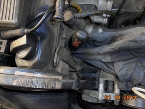

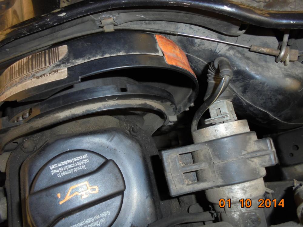

    Ну, вот небольшой отчёт о проделанной работе с системой впрыска KE III JETRONIK.

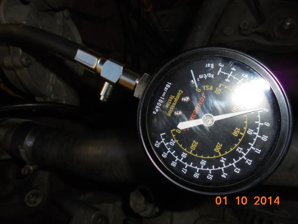

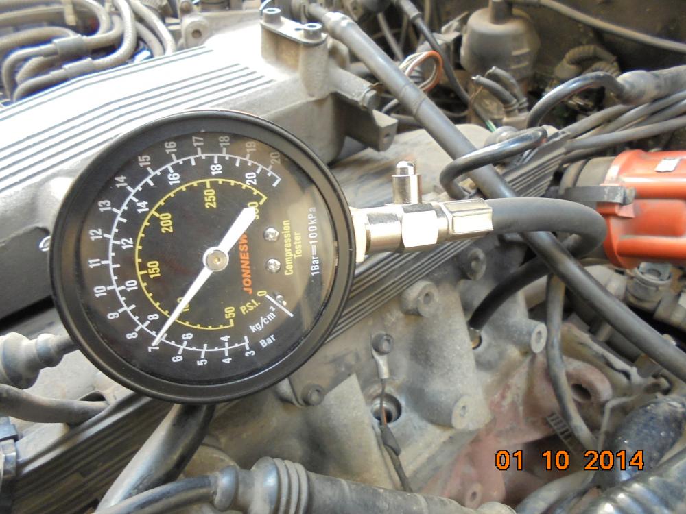

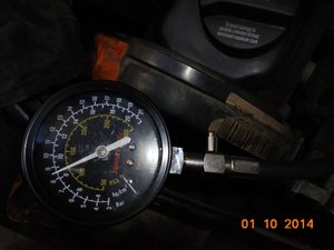

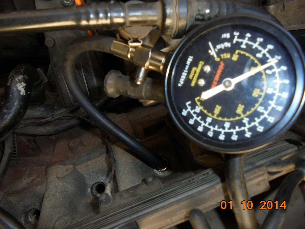

    Посмотреть вложение 425089 Свечи чёрные (бархатистые).
    1 цилиндр.jpg Давление - 8,5 кг/см2 в 1 цилиндре.
    2 цилиндр.jpg Давление - 8,0 кг/см2 во 2 цилиндре.
    3 цилиндр.jpg Давление -7,5 кг/см2 в 3 цилиндре.
    4 цилиндр.jpg Давление -8,5 кг/см2 в 4 цилиндре.
    5 цилиндр.jpg Давление -7,2 кг/см2 в 5 цилиндре.
    При измерении компрессии обратил внимание на то что 1 цилиндр всегда залит :help:, в отличии от остальных цилиндров 2,4,5 практически сухие, 3 не намного влажнее чем 2,4,5.
    Ну во таким варварским способом определил.
    Грешу фарсунку, но это следующий этап после определения подачи топлива в фарсунки от дозатора.

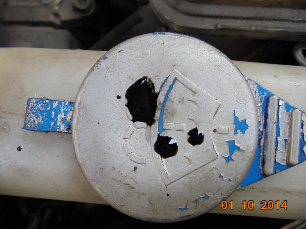

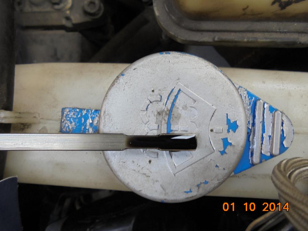

    Ну а вот так выглядит масло в двигателе после 450 км пробега.
    Пока всё до следующего отчёта по дозатору, ПНД, ЭРГД.:hi:

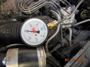

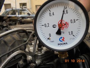

    И снова о проделанной работе.

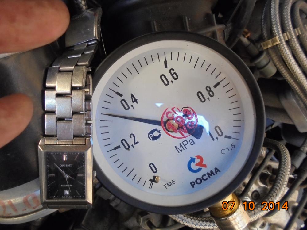

    Дозатор
    Давление в верхней камере
    Давление в нижней камере до прочистки чистелкой для карбюраторов и инжекторов.
    Ну а это после прочистки.
    После 20 минут
    ПНД подключил через приблуду (простейший переходник)
    ПНД до поднятия лопаты.jpg до поднятия лопаты
    ПНД при поднятии лопаты max.jpg при мах поднятии лопаты.
    К сожелению видео почемуто не грузит выдаёт ошибку 404, но ток не плавает всё равномерно при поднятии лопаты ток так же плавно подымается.
