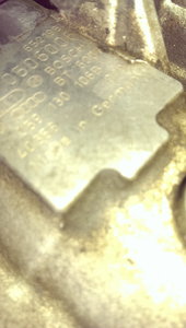

    Приветствую всех. Прошу прощение за молчание, ездил с братом в рейс помогал, поэтому пропал маленько.
    История такова, смотрел так не снимая ТНВД, четко видел, что номер заканчивается на В.
    Гуру - UTUG говорит, что на АКЕ такие не шли.
    Чтобы не гадать, сегодня - завтра сниму его и выложу фото фрезерованной площадки с номером, а там уже послушаю советов и мнений помогающих!!!
    Всем СПС!!!
    Сделал фото, однозначно ............В.

    Да мы знаем, как выглядит буква "В". Это вроде "Р" залезла на мягкий знак.

    Получается, что раньше до меняли ТНВД, заново привязывали к имобилайзеру.
    Теперь мне носос ..........В покупать?

  12. kisloyd
    kisloyd Завсегдатай
    7 сен 2013
    674
    А6 2.5ТДИ, гибрид
    059130106E-АКЕ
    059130106L-АКE
    Данные из етки. Зачем тебе насос В? Возможно что до тебя сделали бутерброд. Мозг оставили родной, а железо поставили В. Поэтому ищи насосы со своей буквой. Либо перекидывая свой мозг на любое (с любой буквой)другое железо.

    А как по номеру на мозгах ТНВД определить от какого тнвд они? Или не париться, брать E или L и привязывать к имобилайзеру.
  14. kisloyd
    kisloyd Завсегдатай
    7 сен 2013
    674
    А6 2.5ТДИ, гибрид
    Транзюк паял несколько раз!? Зачем снова кидать страдающий мозг на другое железо? Бери уже целый насос с гарантией желательно. И вяжи.

    Буду брать ТНВД в сборе однозначно, чтоб продавали с гарантией не слышал, просто какой брать E или L вот в чем вопрос? Хотя если вязать, то разницы никакой наверное.

    Ремонтные насосы на ебей с гарантией есть. И на разборках часто есть договоренность на проверку
