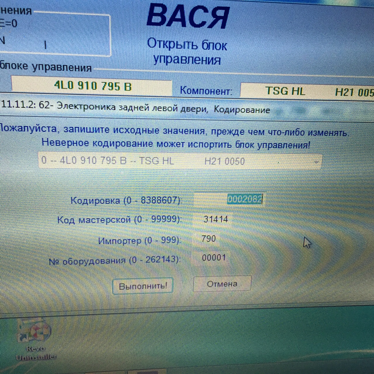

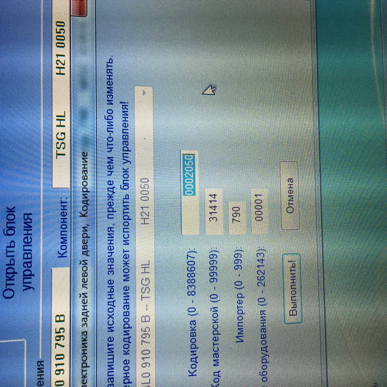

    Добавил к кодировке +32(по подсказке). Но подсветка так и не появилась, горит только подсветка ручки и стеклоподъемника.
    Была кодировка:
    Стала:
    Может у кого под рукой есть кодировка задних дверей, попробую ввести другую

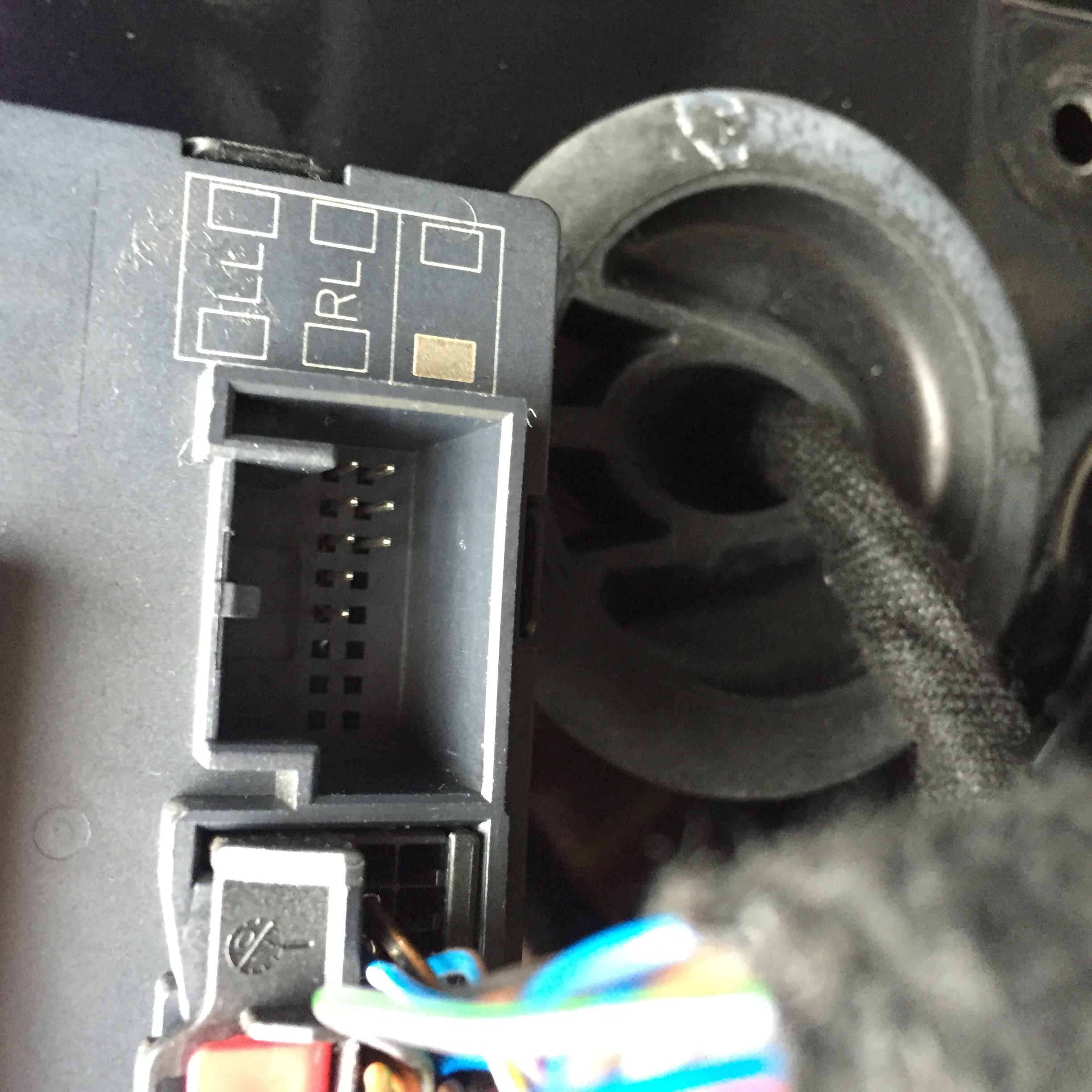

    У тебя в блоке задней двери скорее всего нет контакта 3

    Завтра гляну, но вроде сверху у меня 5 контактов на блоке, а снизу 3

    Так на других ярко горит, а на задних вообще не горит, если бы она горела на минимуме было бы видно что горит

    Фото блока с разъемом:

    Заработало))) Спасибо виртуозу за его кодировку, прибавление +32 ничего не давало, а с его кодировкой все сразу заработало. Еще возник вопрос, после установления кодировки на всех дверях + 32 получается завожу машину и загорается подсветка карт дверей(тонкая которая в картах) и подсветка ног и постоянно горит пока не заглушу. Так и должно быть?
