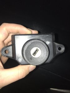

    Так же все провода на 2-з форточках припаяны нормально, но открывает только с близки машины. Два ключа работают одинаково по дальности. Попробую замок зажигания поменять.

    Замок зажигание менять это как,как датчик что ли?Про что идет речь,что именно меняется?Сам весь замок или что-то отдельно...???

    Я собираюсь меня весь замок, он идёт как отдельный блок

    Он разборный ? есть возможность добраться до антенн внутри его ? может там что окислилось или контакт плохой.
    Если все равно настроился менять имеет смысл сначала свой разобрать до основания

    У меня куплен уже второй, когда поменяю вот тогда и разберу. Но очень сильно сомневаюсь в окислении и плохом контакте

    Ничего не нужно прописывать, тупо открутил и подсоединил оазъемы.
    Все основное забито не в этом блоке, а в блоке рулевой колонки

    Нет, ставится блок в сборе, фотку я выкладывал выше. К замку подходит любой ключ, но машина заводится после того как считается чип с блока под рулём

    Не ключи одинаковые, а в блок зажигания подходят ключи, но заводит только прописанный в авто
