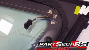

    проверь усилитель антены на левом боковом стекле
    Так быть не должно

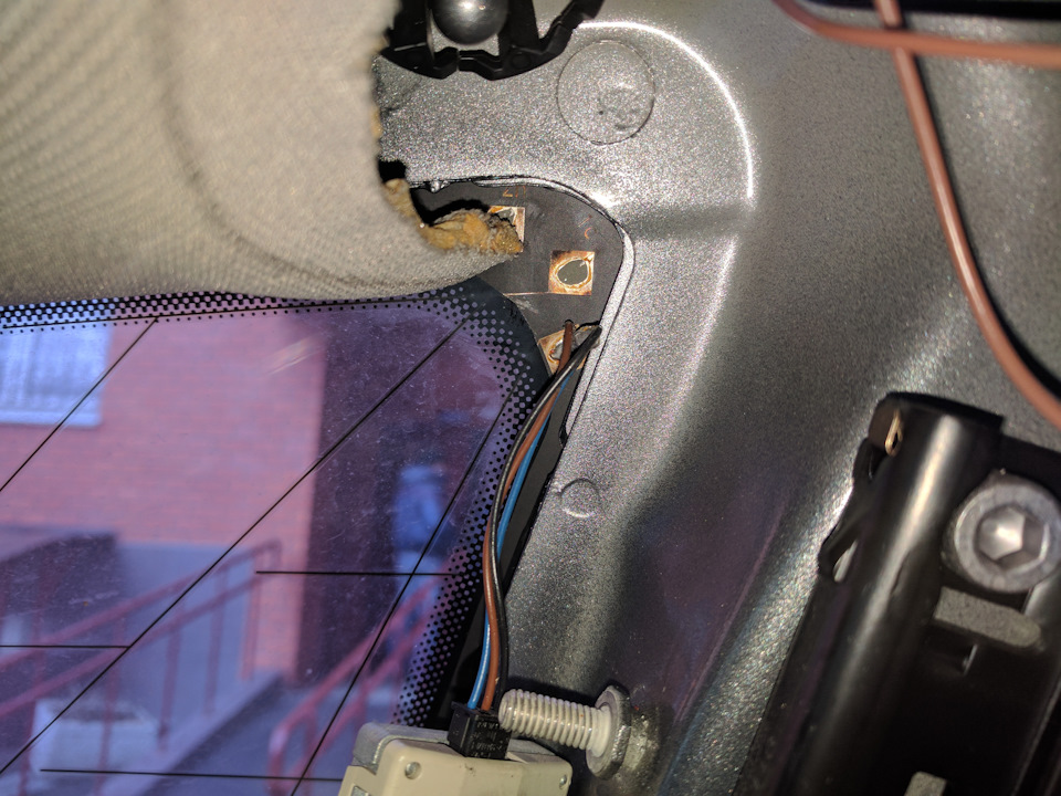

    Сегодня не поленился и влез посмотреть,один провод отвалился,но вот что странно,теперь стало ловит намного лучше,то-есть может тот провод что отвалился,чего-то там касался?Паять пока не стал,нечем было... Смотрите сами ...

    У меня такая же проблема) Машина с недалекого расстояния плохо реагирует на ключ. Причем, со стороны стекла, где установлен усилитель, реагирует гораздо лучше. Подумал, что проблема в нем. Несколько недель назад провел эксперимент: перекинули усилитель c идентичной машины, на которой прием сигнала очень хороший. Ситуация не изменилась. Проверили проводку всю- целая. Остался один вариант, как мне объяснили, это замок зажигания, в котором тоже стоит некий приемник.

    Да все повода должны быть на своих местах.
    Я у себя запаял все провода у меня восстановилась дальность работы пульта

    Да, нет , нормально запаялся, лудить площадку только не надо , паять быстро

    сверху лаком каким то нужно покрыть.. так как родной отшилушивается, и поэтому отваливается провод...

    сейчас снял обшивку, все провода на месте... туда сюда штекера поснимал, и без толку...
    кстати, что бы увидеть сами контакты, отвалились они или нет, обшивку то и снимать не нужно, там в углу и так все видно..))))
