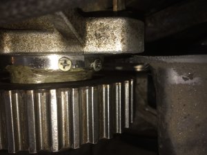

    Первый обнаруженный косяк после снятия: корпус ТНВД в районе сальника и шестерни обмазан холодной сваркой и "продырявлен" двумя винтами. Для чего это, или от чего это сделано - вообще не пойму. Но однако солярка там не сочится. Как минимум в данный момент из этой части проблем нет.

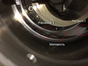

    Второй косяк - в корпусе с внутренней стороны, там где ходит кулачковая обойма - достаточно заметные раковины.
    Третий косяк - вполне ожидаемый - на поршне опережения небольшая выработка. Обработал слегка шкуркой, но по-хорошему лучше поменять.
    На фото должно быть все видно.

    Отсюда первый и основной вопрос - раковины на корпусе в районе этой обоймы - это серьезно, или такая проблема у каждого второго и с ней можно еще поездить?
