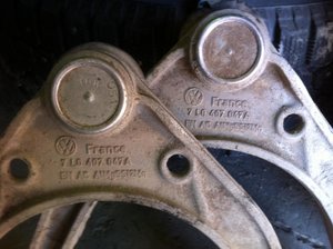

    А у меня такие стояли 7L0407047A
  16. denis_audi
    denis_audi Живу я здесь
    1 сен 2011
    1.200
    Ямало-Ненецкий АО
    BMW/Х5 4.8 2007г
    и тоже трв в оригинале
