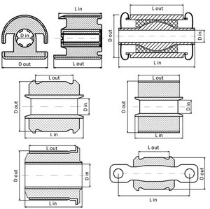

    Может у кого нить есть размеры сайлентблока этого??? D out=?, L out=?, D in=?, L in=?.
    может кто то уже выпрессовывал и может замерить??? Может у кого аммортизатор старый завалялся??? Может у кого то есть возможность на разборке найти и замерить???
  16. bratserg88
    bratserg88 Участник форума
    25 ноя 2013
    197
    Q7 3.0TDI 06г.
    D out - наружный диаметр сайлентблока (посадка в рычаг) (мм)
    L out - длина наружной втулки (длина "уха" в рычаге) (мм)
    D in - внутренний диаметр втулки (под болт) (мм)
    L in - длина внутренней втулки (под болт) (мм)

    ПРИГОВОР .... вариантов по номеру 9 в природе пока нет!!! самое близкое что есть в природе на 7 десятых меньше по диаметру 40,3 /41 ... штатный выпрессовали и запрессовали обратно
    Точные размеры сайлетблока
    Диам. нар. - 41
    Длинна втулки - 50
    Длинна обоймы - 41
    Болт под сайлентблок-12
    Самое близкое из природы это сайлетблок от А6 до 2005 г.в. передний рычаг (крепление под амортизатор)
    Его размеры
    Диам. нар. - 40,3 (если смотреть по каталогу то размер стоит 40)
    Длинна втулки - 50
    Длинна обоймы - 40
