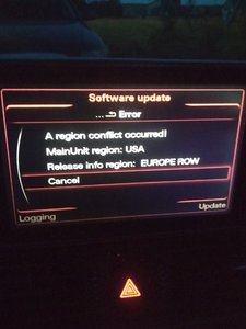

    Заходим в инженерное меню. Внутри, System -> Internal region code и меняем на остальной мир. Дальше идем в SWDL -> ставим галочку ignore region and variant. Выходим из зеленого меню нажатием кнопки NAVI на консоли mmi. Запускаем обновление.

    Прошу помощи у знающих, в блоке 5F считал и изменил еепром , после чего перезагрузил ММИ и получил photo_2019-05-15_21-58-07.jpg photo_2019-05-15_22-03-03.jpg после чего опять считал еепром - вернул все обратно, но система так и не заработала. Выключаю - включаю зажигание мельком появляется изображение с каруселью и снова выпадает этот пустой экран. при этом постоянно моргает индикация двух клавиш справа от шайбы.
