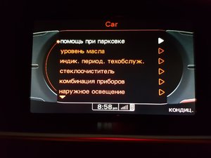

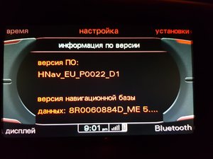

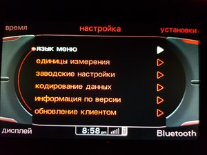

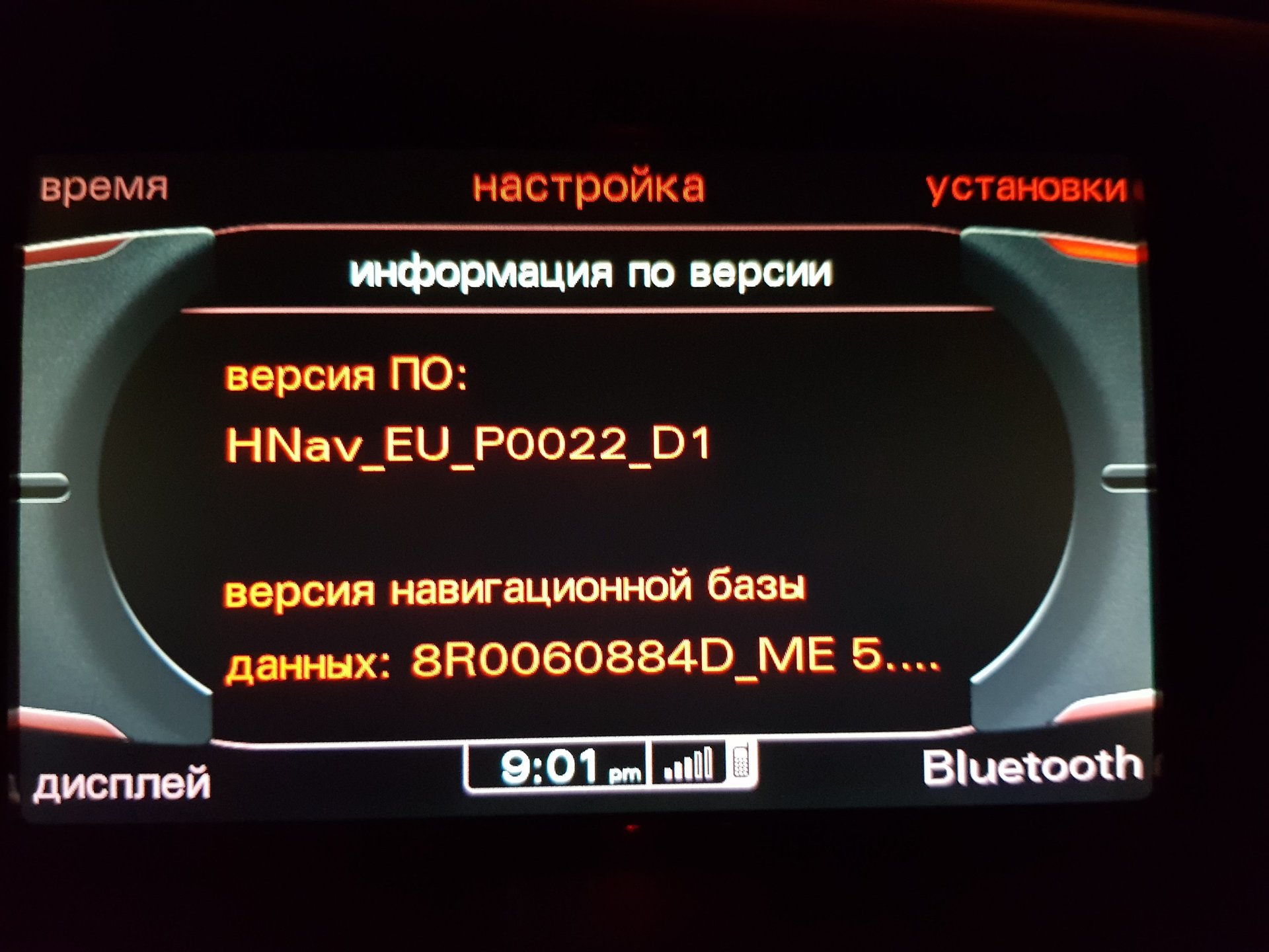

    Огромная благодарность пользователю avdeefff конечно.. без его подсказки я бы и не прочитал mmi с vcp.. тоже прочитал поправил и залил и все прошло удачно но к моему удивлению сразу появился русский и заработал. Версия прошивки р0022 пока обновляется и не стал.. кстати и шрифт не жирный или это на моеи прошивке так?
