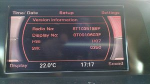

  14. Argent_S
    Argent_S Новичок
    12 сен 2017
    24
    Беларусь
    Подскажите где найти прошивку на A5 2010, версия ПО (см фото).
    СпасибО!
    Можно ли язык на Русский поменять?

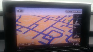

    Всем участникам форума - привет.
    Ребята, подскажите пожалуйста: поставил карты 6.26.1, и не видно названий улиц. Версия ПО MMI3g+ 942. Перед установокой новых карт - старые карты удалил в /nav database/
    Как понимаю, не проставился какой то пакет с привязкой улиц? Но, когда задать цель, улицу - навигация ведет.
    В первый раз прошилось очень быстро, но без самих карт. Еще раз шил уже в пользовательском режиме (сами карты Audi_MMI3g_ECE).
    Фото прилогается. Машинка проехала более 300км. Навзаний улиц не появилось.
    Или наново перезалить карты? Тогда каким способом накатить ту же версию?
    Буду очень благодарен)
  16. Vlad3
    Vlad3 Живу я здесь
    26 дек 2015
    1.169
    ПО US 942 или EU 942?
  17. Orest-m
    Orest-m Новичок
    15 апр 2018
    14
    Украина
    Audi A6 C7 3.0 SuperCharged 2012
    Уже EU 942, после перепрошивки и всех манипуляций.
  18. Orest-m
    Orest-m Новичок
    15 апр 2018
    14
    Украина
    Вопрос решен. Перезалил навигацию, все ок!)

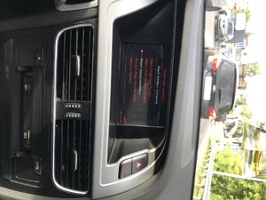

  20. M_A_X3000
    M_A_X3000 Новичок
    10 май 2018
    2
    Добрый день, подскажите кто в курсе этапы установки навигации, после русификации mmi3high(с жестким диском) Ауди А4Б8.
    В кратце о проблеме машина американец.
    1. За деньги починили волны, русифицировали, активировали зеленку, и залили последнюю прошивку. 00257.
    Сейчас хочу обновить навигацию через sd карту, выдает ошибку.
    старые карты удалил, раздел отформатировал.
    Может что то пропустил? пробовал разные версии навигации везде тоже самое.
