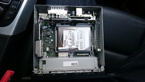

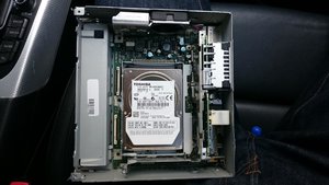

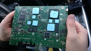

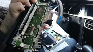

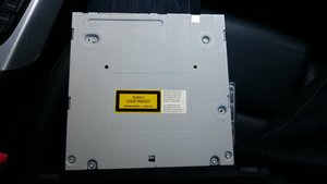

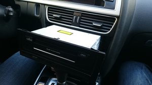

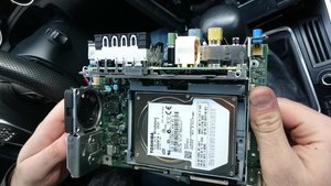

    Как добраться до платы mmi ? было подробно расписано в отчете. Выкладываю фото для наглядности и понимания процесса.
    1. Снимаем блок mmi
    2. Откручиваем все болты (7шт) на верхней крышке блока, прорезаем наклейку между корпусом и крышкой, снимаем крышку
    3. снимаем дисковод (4 болта) и отсоединяем шлейф
    4. отсоединяем шлейф лицевой панели
    5. переворачиваем блок и откручиваем все болты которые крепят плату к корпусу блока
    6. снимаем лицевую панель
    7. достаём плату
    Всё делаем не спеша, внимательно, чтобы не повредить никаких элементов.
