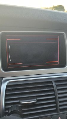

    Есть оригинальный диск с языками. Если пробовать ставить любой язык кроме английского, получается слепое меню, при этом приборка меняет на выбранный язык, а когда выбираешь английский, то всё хорошо, слова появляются, но на венгерском.
    Если поставить русский язык, то в зелёном меню(где то находил меню с языками) первая и вторая строчка написаны ру а третья пустая. Если английский выбрать, то все три gb или как то так
    Как побороть эту напасть? И как вообще появился венгерский язык, дилер переозвучил машину, или народные умельцы?

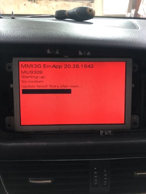

    Всем привет. Решился и я прошить американца на Европу, 3gp.
    Пошел путем со страницы 3, скачал еепром, отредактировал в хексе, файл новый сохранил, исходный дефолтный американский тоже сохранил, далее залил новый уже отредактированный под Европу файл, для проверки считал, все ок, новый файл залился.
    После зеленка, игнор регион и регион EU.
    Перезагрузился и вуаля слепое меню.
    С горем пополам запустил в слепом меню обновление по стандарту, предварительно вернув регион в зеленке на Америку и подсмотрел куда что нажимать.
    Обновление шло, все было ок.
    Но, после обновления слепое меню и все.
    Файл в еепром проверил все ок. В настройках языки появились, на приборке тоже уже светились заветные европейские языки, а меню слепое и все тебе тут, перезаливал файл не помогало, после перезагрузок, как то само сбрасывалось на дефолтные 3 языка. Ну и главное ошибки, 1043 я так удалить и не смог.
    По пробовал вернуть все назад на старую прошивку с дефолтным еепром, а кнопка старт при запуске прошивки уже была не активна, что на us версии что на eu.
    Далее вычитал тут, что некоторые запускали установку через пользовательский режим, предварительно выбрав там все что только можно. Пошел и я таким путем, еепром дефолтный вернул, в зеленке регион eu и игнор, но уже без перезагрузки. Ошибку 1043 сбросить так и не смог. Выбрал все что только можно и запустился, прошивка прошла почти нормально, выбило ошибку по блоку AH6, предложило повторно, но ни в какую, в итоге написало что-то типа нет доступа к блоку. В общем обновился до конца, запускаюсь вижу немецкий язык, ну думаю ура. А не тут то было. Захожу в настройки мми, а я зыки то все прежние от американской прошивки.
    Заливаю далее еепром правленый. Перезагружаюсь, слепое меню, но это не все, ещё и перезагрузка мми каждые 30 секунд.

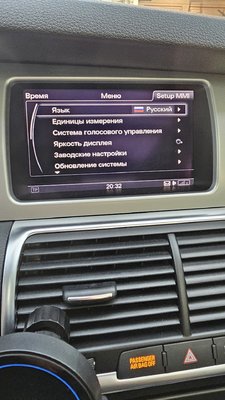

    Далее по рекомендациям, захожу в блок f5, ставлю скрипт зеленки, захожу в зеленку, регион был Америка, ставлю регион eu и вуаля, наконец-то русский язык. Перезагрузок нет, ошибку 3276 вычислением кода прибил, а вот 3175 не получилось, ошибки 1043 уже нет.
    Но дальше самое интересное зашел в версию прошивки, а там продолжает светится версия американской прошивки us.
    Как дальше быть чтоб нормально прошивка стала, может повторно запустить обновление блока АН6, который не установился?
    Благодарю за подсказку.

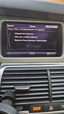

    Upd прошил отдельно модуль ан6, все прошло успешно в меню теперь прошивка eu. Но вот осталась ошибка 3175, переключения в зеленке не помогают. Может есть еще вариант прибить ее?
    Upd победил 3175, через vcp программируя файл zdc, на драйве решение есть, гуглите.
    Теперь все работает как надо и карты уже закачал

    Приветствую! Снимал аккумулятор, после подключения на приборке язык стал английский, MMI 3G+ показывает русский. MMI доустановленная. Машина 2015 года. Было у кого, куда копать?

    Что нажать, чтобы не промазать? Где невидимые строки?
