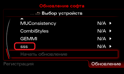

    Европейская прошивка не полностью залилась. Пробовать еще раз прошивать. Языки находятся в модуле "sss"

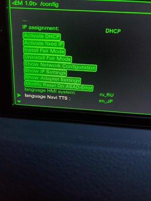

    Всем привет! Русифицировал японца MMI 3G+, поставил навигацию. Голосовые сообщения на русском, если в зеленом меню в разделе nav/engineerihg/NavLanguage выставить русский язык. Но после перезагрузки MMI язык слетает. Куда копать?

    В зеленом меню в разделе config/ не могу сменить язык Navi TTS
