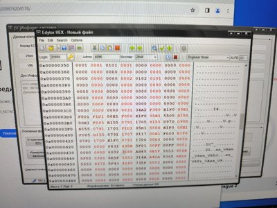

    Подскажите как шить ЕЕPROM?
    Я зашел в блок 5F далее вибрал подключить ECU, потом вибрал Up/Download,ввел логин, адрес и размер, прочитал,
    далее сохранил на компютер и с помощю редактора HEX отредактировал (430-480)
    потом через VCP Editir hex загрузил файл --- И ЧТО ДАЛЕЕ? Как применить изменения мои (то что я редакрирова)?

    А что означаеть "можно прошивать"? как ето сделать в VCP проге? Я загрузив файл но как его зааплаить? сделать так чтоби он стал частю erprom машини?

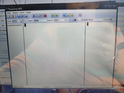

    Вот сюда я загрузил файл, и что далее?[​IMG]

    Разобрался - там возле кнопки Читать (синяя) есть кнопка Записать (красная) на фото показал. Вот ето надо нажать "Записать eeprom" подождать показ не появиться Ок статус снизу.
