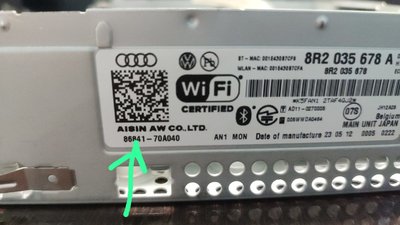

    Подскажите, получится подружить мми 3г плюс японский 8R2035678 с а4б8? Сейчас стоит 8t1035670 - high.
    Дампы есть. С защитой компонентов проблем нет. Смущает что 8R2035678 - AISIN а 8t1035670 - HARTMAN.

    тоже интересно . в планах заменить свой 3g hi на 3g+ 8R2035678a

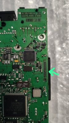

    Внутри тот же HARMAN \ BECKER

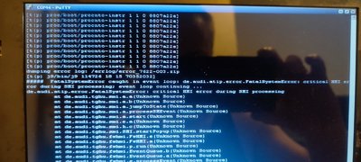

    Да прекрасно работает . только на выбор всего 2 языка Японский и Английский + карты не отображает (так как карты только японии) . В данном случае необходимо европезировать . Пока все рецепты с форумов приводят к кирпичу - Залить прошивку потом языковой блок в еепроме заменить и обратная последовательность = черный экран = полу кирпич . Через юарт флэшитом получается только залить прошивку - но не стартует . Ругается на ЯВА. На этом пока все - эксперименты продолжаются . Инфы пока не хватает .

    Может образ диска нужен европейский? Правка епрома+диск затем прошивка. Если железо одинаковое, должно помочь.

    Уже пробовал . увы. Хдд не влияет на запуск ММИ.
