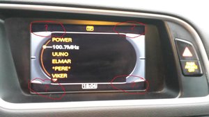

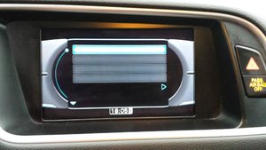

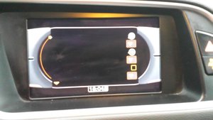

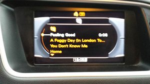

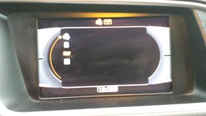

    Алло !
    Мой френд имеют Audi Q5 США , 2012 год , MMI 3G HDD.
    Я установил новый европейский программное обеспечение 2014 год и новая карта 2014.
    Все работает отлично после обновления программного обеспечения только слова на экране.
    Несколько слов потерянный!
    Может кто поможет мне?
    Я прошу прощения плохой русский язык!

  17. mikelb
    mikelb Участник форума
    28 сен 2012
    286
    #37 mikelb, 7 апр 2014
    This is the main problem with self-US to EU, which is simple as long as users could not overpower, and those who can do it, make money and tell in detail how to do it unfortunately will not be!
    Это и есть основная проблема при самостоятельном переводе с US в EU, которую простым пользователям пока осилить не удалось, а тот кто может это сделать, делает за деньги и рассказывать подробно как и что делать к сожалению не будет!

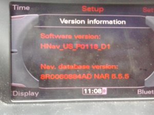

  18. uudo
    uudo Новичок
    7 фев 2014
    10
    audi a6
    Thanks mikelb !
    Where I can download USA software:
    HNav_US_p0118_D1
    I try reload USA software - may be help fix it !
    Где я могу загрузить программное обеспечение США:
    HNav_US_p0118_D1
    Я стараюсь перезагрузить программное обеспечение США - может быть помочь это исправить!
    Thanks !
    Cпасибо !
