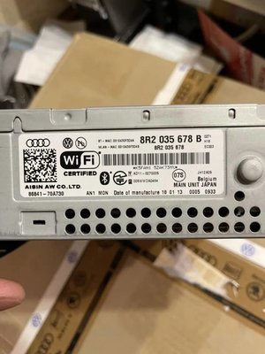

    Японская перешивается на европейку. Консоль управления должна быть соответствующая. И как это прошить под Q7, а установить на а6? прошивки разные.

    На A6 C6 MMI GP с завода никогда не ставилась, а на Q7 ставилась. Q7 по блокам почти близняшка с A6 C6. Вы скажите по железу японка и европейка один в один? Японка производства Aisin , европейка Harman.

    Добрый вечер. Делаете удалённо? Авто а4 б8 2009 год. Хочу установить 3g plus на данный момент есть вот такая голова 8T2035678A
